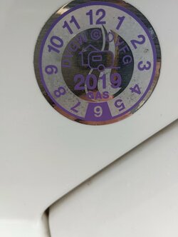

Abrí hace unos días un hilo que creo que tiene relación con éste, pero no obtuve respuesta ninguna, aprovecho y hago la pregunta por aquí, con el permiso de su autor.
La pegatina está tiene que ver con el gas, cuando se renueva o las hay nuevas,donde? Gracias....

Creo que es la pegatina que ponen, de origen, Alemania, supongo.
Imagino que lo que hay que hacer es contactar con un instalador/revisor local que haga la correspondiente revisión.
A mí, además de la pegatina, me dieron el documento que comento en el que figuraba la fecha en que se hizo la revisión inicial.
