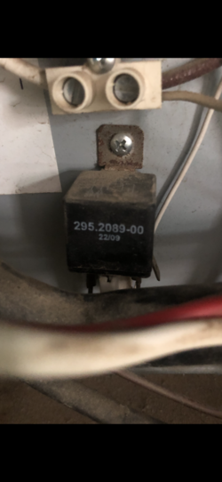

Hola AntonioOC y gracias por contestar ahora te pongo la foto , pero es el q se accede desde la rejilla exterior . Con el coche parado ningún fallo es con el motor arrancado y como a los 15 minutos de estar conectado , me explico lo conecto y no hace el fallo , al rato empieza hacerlo , gracias

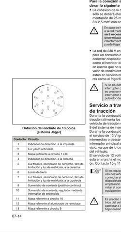

Hola. A mi me pasó lo mismo. Nunca la enganchaba al coche (no tenía piña de 13 pines) cuando la probé resulta que ponía la nevera en la tecla de 12v y de repente.... Taca taca taca...... Mirando y mirando había un cable en la central donde llegan los cables de la piña y se reparten que estaba cambiado. Entonces no le llegaba positivo y negativo como debía.

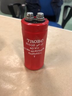

Gracias por vuestras respuestas , pero aún nos surgieron más dudas cuando comprobamos la entrada del rele famoso , llegaban picos de hasta 18 v. , el amigo electricista m comento q pueden q sean picos del alternador y le vamos a poner delante del rele este condensador , para q m almacene corriente y no deje entrar esos picos .

Por otro lado ayer al leer el consejo de Miperbel recordé a raíz de cómo empezó todo , en un trayecto que hice se partió la pieza q sujeta el cable en la lanza de la conexión de piña al coche , fue rizando por el asfalto comiéndose gran parte del asfalto , me pillo entre campings , pude hacerle un apaño con clemas y terminales , y recuerdo q saliendo del camping me avisaron de un ruido q hacía la caravana , era el famoso rele . Una vez en mi destino compré cable nuevo y piña y lo instalé según manual , pero anoche dándole vueltas tras leer a Miperbel voy a revisar la caja de conexiones haber si hubiese algo mal .Manuel yo tengo instalado por el antiguo propietario un cortacorrientes pero solo actúa al mover y también he pensado lo q m dices , así que ya os iré comentando , muchas gracias por las respuestas , saludos
La batería es como un condensador súper gordo, si le llega poca tensión, no creo que otro condensador ayude mucho, pero prueba :dontknow:

Avería Resuelta , al fin llego mi compi ( electricista carros) metió el polimetro , m mando desconectar la batería auxiliar y sorpresa solo le llegaban 4 v a la caravana ??‍♂️??‍♂️??‍♂️ Pero alumbrado le llegaba , se fue a la piña del coche miro tensión y no salían voltios , a buscar fusibles del coche todos bien ??? llame a hiperenganche donde monte la bola por si ellos montaron algún fusible , y si en l maletero en la puerta de apertura de la tapa del combustible de emergencia había dos fusibles aéreos de protección uno protege alumbrado otro de fuerza y chapó el de fuerza fundido , cambiarlo y el me cambio el rele , me puso uno marca sella q lleva un fusible incorporado , perfecto ya . Así q lo cuento por si alguien le ocurre , ah q fundió el fusible ? El arrastron que le di al cable de conexión de la piña , puse el cable nuevo pero no sabia q los de hiperenganche m puso unos fusibles aereos, buen verano a todos
