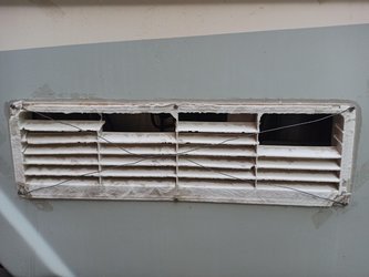

Ayer perdí la rejilla lateral de abajo del frigorifico, la de absorcion para el frigorifico. La he medido de punta a punta y no veo por ningun sitio una rejilla con esa medida.
¿Es estandar o las hay de diferentes medidas?, mi caravana es una steckerman 370CE. Donde la puedo encontrar?
    114,9 KB · Visitas: 70
Parece una rejilla Dometic standard. No te será dificil de encontrar.
Aunque no se si venden la rejilla por separado o todo el conjunto.
La cerrarias mal y por esto la perdiste.
Si, es un frigo dometic, estuve mirando por alguna web y me llamaba la atencion la medida , igual apunté mal el largo y por eso no me atrevi a comprar

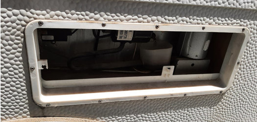

A mi se han roto las rejillas (2) ventilación del frigorifico Dometic -creo que el modelo100- de una caravana Niewiadow (Bambina) N 126 N del 2006.
El hueco mide 438mm. X 120mm. Y el exterior 458 X 135
Estoy buscando por todas partes y no encuentro nada de esas medidas. Voy a tener que fabricarlo yo mismo y no tengo ni idea por donde empezar;;;)))

Yo compraría una LS200 completa y al ser más grande, haria el agujero más grande y listo -> Rejilla ventilación con tapa LS 200 - Lulukabaraka.com - Accesorios para furgonetas camper, camping y caravaning

Son medidas estándar , yo compre la m100 creo recordar y entra en el hueco, mi caravana es una 370 , no creo que sea mucho más grande que tu caravana
