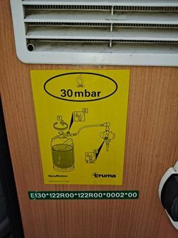

Con el confinamiento perimetral de mi localidad y el no poder usar la AC por tiempo indefinido, decidí cerrar la llave del gas en la alcachofa, pomo azul.
Hoy, primer fin de semana después de filomena y después del confinamiento salgo con mi AC y cuando voy a hacer uso del gas este no funciona.
Repito el proceso 1,2 y 3 según indica el grafico y nada.
1-abrir válvula bombona, pomo azul.
2-presionar boton verde alcachofa.
3-sostener pulsado boton verde secumotion 5 segundos.
La botella tiene más de la mitad, pero he probado con la de recambio con el mismo resultado.
Ni abriendo la llave de un quemador para purgar, ni iniciando el frigo, ni con el boiler, ni el horno.
Estando la AC nivelada, que me han dicho que es muy importante, ni flores.
Ya había cambiado alguna bombona que otra y no tiene ningún misterio.
Alguien me puede ayudar o orientar?
Todas las llaves están abiertas, solo cerré el pomo azul de la bombona.
Es propano.

He ido desmontando racor a racor.
Primero la válvula (alcachofa) y el gas sale perfectamente.
Luego la lira, pulsas el botón de resrme y perfecto, da igual que lo sueltes a cámara lenta o a hipervelocidad, el gas pasa .
Al otro lado del tubo flexible iden de iden , el gas sale.
Pero en el SecuMotion se ha quedado algo pegado, por que da igual que le hagas Voodoo, no sale gas ni jarto grifa.
Pues si has hecho todo eso lo mejor es que lo lleves al servicio técnico mas cercano, ya no es el primer caso de un SecuMotion defectuoso.... o que se ensuciase y no deje pasar la presión que debe
Bueno, pues ya está hecho.
Truma Monocontrol, filtro microparticulas y lira de 750 mm.
252€.
No es la primera vez que ocurre, el puñetero filtro, o el gas que nos venden
