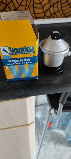

Pues nada, después de decidir lanzarme al butano y olvidarme del propano (famosa botella butsir de 5 kg) me he comprado un regulador gas por Amazon para butano y me encuentro que en la caja pone literalmente que no es válido para su uso en caravanas... (Adjunto foto para leer en la foto de la caja)
Todos los que veo que lleváis butano y lleváis el regulador sabéis algo del tema?

Si es de 30mbar tiene que valer, lo que no vale es para tener el gas abierto en ruta.... Esa es mi opinión
Claro eso es evidente, que en ruta no puede ir el capuchón puesto. Y la botella debe ir amarrada
Si que es de 30 mbar, pero en la caja pone no apto para uso en caravana
Al decir tú lo de en ruta, quizá se refiere a eso...
Lo he leído en mas cajas.
Yo creo que el motivo es que en la cv se supone que ya tiene instalado fijo un regulador y por eso dice que este no vale. También puede tener algo que ver el tema de las distancias de la manguera naranja de butano, que también están limitadas por normativa.
Si hay otros motivos diferentes lo desconozco
