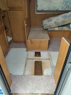

Parece ser algo comun que se hunda el suelo de la entrada a la caravana por ser la zona que mas se pisa. Yo temblaba porque creia que era humedad o podrido o alguna madera rajada, pero no...
Os explico como lo he hecho:
Lo primero estudiar bien la zona que se hunde pisando y pisando por todos lados para estar seguro de la zona que hay que abrir
![1.jpg 1.jpg](https://www.webcampista.com/foro/data/attachments/78/78812-c3baf2683f7eab242c7dc39866610985.jpg?hash=w7ryaD9-qy)
con un cuter abri por sitios que despues podia mediodisimular bien con perfiles o algo. Despues corte con una sierra que le puedes marcar la profundidad de corte, en mi caso le puse 5mm y lo corto bien... abri tanto por que queria pasar listones desde la viga central del chasis hasta la otra viga lateral del chasis (esto lo ves mirando la caravana desde abajo y midiendo por arriba)

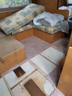

![3.jpg 3.jpg](https://www.webcampista.com/foro/data/attachments/78/78813-408108825279d2cfc20370482986c905.jpg?hash=QIEIglJ50s)
y quite el aislante
![6.jpg 6.jpg](https://www.webcampista.com/foro/data/attachments/78/78814-d0716f4df6c265a2289a84ee6251edfe.jpg?hash=0HFvTfbCZa)
