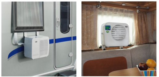

Hay unos aires que van en la ventana: Eurom AC2401 Caravana split airco... pero no se como rinden.
Lo mejor en mi opinión es un aire truma o similar, que puedas pillar con una buena oferta.
En verano quita el avance y pon un toldo, y si no tienes sombra pon una tela sombreadora que te cubra la caravana.
Ver el archivos adjunto 4133146
