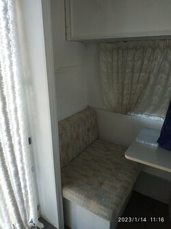

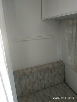

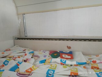

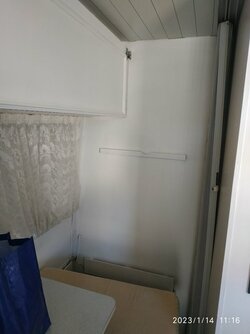

Por un lado hemos llegado a pensar en llevar una escalera de aluminio y ponerla en el hueco de la persiana que tiene como puerta en un lado, que la vamos a quitar porque está hecha polvo, por otro lado, como tenemos una carpa de aluminio que se nos rompió estamos dando vueltas para aprovechar las patas....voy a poner fotos y explico nuestra idea a ver qué os parece.

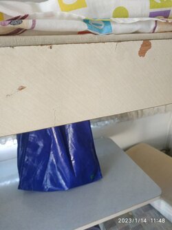

El lateral de la litera que se ve, en la primera foto, nos hemos dado cuenta que tiene una pequeña grieta, realmente con la niña encima no notamos que se combe, pero me da yuyu....hemos pensado en reforzar con un perfil de aluminio a lo largo de la madera, en la parte izquierda de la litera iría la escalera que me haría de soporte o como hay un trozo de pared en ese lado una escuadra, y en el lado derecho quitar la persiana/puerta y desde la pared del baño o hacer como un puntal hasta el suelo o poner otra escuadra que se pueda plegar, así en caso de querer plegar la litera no habría problema....todo ésto también aprovechando lo que ya tenemos y no complicarnos mucho, más adelante ya nos plantearíamos hacer litera fija...
Que os parece? Acepto sugerencias, gracias

Yo creo que un par de listones, y "mandar" las patas al suelo tienes suficiente. Pongas lo que pongas, aluminio o madera, algo va a combar, todo comba, hasta los puentes de acero, lo importante es que no ceda.
¿has dicho la edad de las niñas? Recuerdo algún compañero que compró una escalera de aluminio y la recortó para subir a una capuchina. Si el corte lo haces con picardía, puedes aprovechar el propio aluminio para hacer la garra en U.
Mira lo que digo de que las patas lleguen al suelo: La de la izquierda cuando va llegando al suelo se estrecha para esquivar la parte curva.
