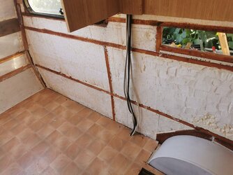

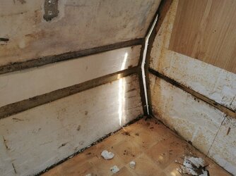

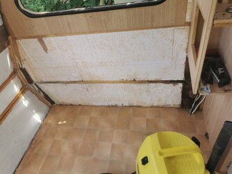

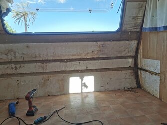

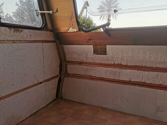

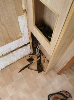

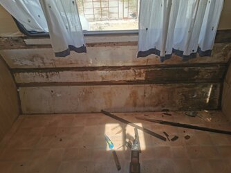

Buenas tardes, soy nuevo en el foro, llegue aquí a raiz de comprar una vieja caravana y encontrarme con mas faena de la que parecia.
Me gustaria compartir con ustedes lo que voy haciendo y por supuesto recibir vuestras recomendaciones.

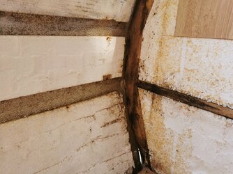

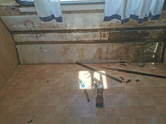

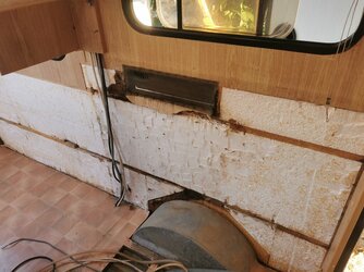

Cuando la compré me dijeron que tenia algunas humedades y que cambiar algunos paneles de madera, cosa que sin tener ni idea dí por valido, cuando empece a 'despellejar' paredes me encontre con un fregao de dimensiones considerables. Os adjunto fotos
Maderas completamente podridas, agujeros aleatorios en la chapa...
    137,2 KB · Visitas: 54
    105,7 KB · Visitas: 53
    125,2 KB · Visitas: 52
    179,5 KB · Visitas: 51
    136,6 KB · Visitas: 51
    150,6 KB · Visitas: 54

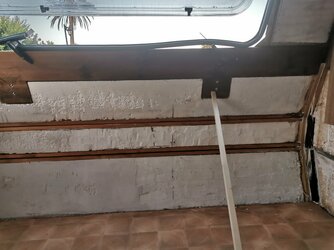

Actualmente he sustituido todos los listones desde la mitad de la ventana hacia abajo, reforzando con un tablon de 14cmx2cm donde se alojan las manetas y se agarra el baul delanterl (antes remachado a la chapa de aluminio)
Las esquinas de las ventanas estaban hecho de una pieza recortada 'a medida', he sustituido esto por un listo haciendo escuadra en la posicion donde descansa la ventana.
Como digo, me gusta el bricolaje pero hay cosas que desconozco, por ejemplo, estoy despegando una plastilina con muy mala cara, escurrida a chorreónes en la mayoria de sitios, entiendo que es butilo lo cual oensaba sustituir por Sikaflex, es buena idea?
Gracias, un saludo.

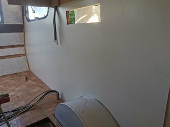

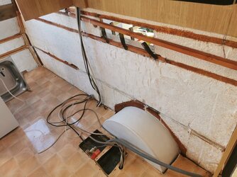

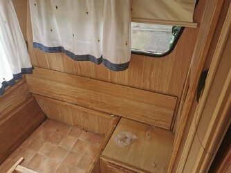

Buenas tardes, pongo fotos de como va quedando el destrozo
    130,6 KB · Visitas: 34
    117,8 KB · Visitas: 34
    137,5 KB · Visitas: 33
    166,7 KB · Visitas: 34
    163,6 KB · Visitas: 35
    157,3 KB · Visitas: 35
    66,1 KB · Visitas: 36
