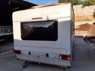

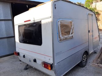

Como ya explique en un post nuestra Beyerland mostró humedades al poco de comprarla de 2a mano y como teníamos una fra. del anterior propietario de reparación de esa zona, fuimos a reclamar al reparador y accedió a volver a reparar.
Pensamos que ya todo estaba resuelto, pero al poco volvieron aparecer y ya no me vi con ganas de reclamar (si con ganas de matarlo!!) y decidí (sin saber donde me metía....) reparar yo mismo.

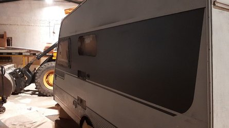

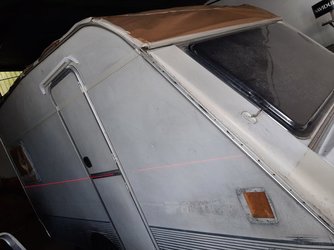

Desmonte la parte afectada y empece a buscar, y resulta que la afectación era grande y había evidencias de reparaciones parciales anteriores, pero ninguna había erradicado la causa raíz.
Empecé a desmontar descubriendo que la parte izquierda desde el morro hasta la cocina y el frontal estaba todo podrido y el suelo tambien. En la foto que adjunto ya he reparado el la parte frontal el suelo y parcheado la cocina a la altura del paso de rueda ( el que se ve es mi Padre, sin duda lo mejor de la reforma, trabajar con el), no conservo fotos del desastre incial, pero ya veis que la dejamos toda vacía.

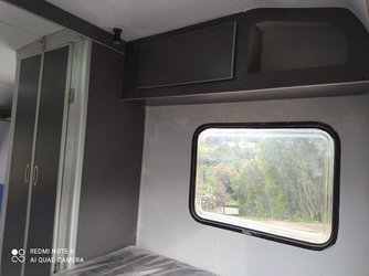

Y ahora venia el tema muebles.
Compramos tableros laminados de 2,4m x 1,35 m para la fabricación de los muebles, el problema es que con sierra de calar, cortes muy grandes no salesn rectos. Aqui es donde entra que mi padre tiene sitio en su casa y muchas herramientas y aunque no es su profesión, siempre le ha gustado trabajar la madera.
Las maderas eran muy grandes y aunque disponíamos de una mesa grande( una antigua mesa de comedor) y de una maquina de cortar con sierra circular patas, no conseguimos apoyar bien la madera para cortar.
Tuvimos que fabricar nuestro propio banco de corte con un tablero de agloemrado que compramos en el leroy merlin y atornillamos a la mesa de la sierra circular. Con este resultado:
IMG-20200703-WA0012.jpegNos ayudamos de unos regles de la obra para que nos ayudaran con las simetrías y paralelismos de los cortes. También hicimos alojamiento para que saliera la sierra circular.

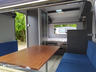

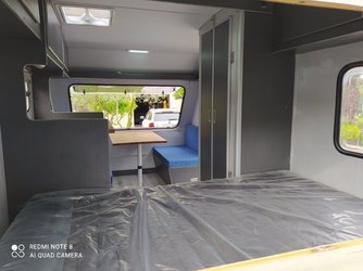

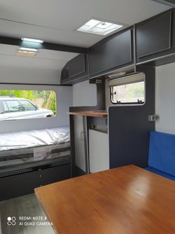

Decidimos poner una cama de matrimonio donde antes había una litera plegable, eso nos provocaba que perdíamos cocina, pero la anterior era demasiado grande y no la usábamos, hicimos un diseño de cocina mas pequeña y compramos una pica con un solo fogón en lugar de la anterior que tenia 4 fuegos y una pica enorme. La estructura de la cama la hicimos de perfil estilo mecalux, con una base móvil estilo canapé, para poder guardar cosas.
A partir de ahí, colocamos la nevera en su lugar original y replanteamos la cocina, para la cual fabricamos una base.
IMG-20200630-WA0005 - Copia.jpegIMG-20200630-WA0024.jpeg20200825_194940.jpgColocamos la base ya pintada y probamos los tableros que conformarían la cocina. Ahora faltaba darles algo de forma, para que resultaran mas estéticos y quitaran menos luz. Les dimos forma y los canteamos con un cato en media caña que se inserta previo rebaje con una fresa en el canto (comprada en lulukabaraka por 35€) esto le da un acabado muy profesional.
IMG-20200827-WA0016.jpgParalelamente, mientras uno canteaba, el otro iba cortando y ensamblando los sillones del salón convertible que era así:
IMG-20200828-WA0006.jpg y ahora esta empezando a tener este aspecto:IMG-20200828-WA0002.jpgIMG-20200827-WA0021.jpgIMG-20200828-WA0022.jpgIMG-20200828-WA0025.jpg
Y por ahora este es el aspecto que va teniendo. Nos falta acabar los muebles de cocina y hacer la instalación interior de 12v y 220v, pues también la desmonte toda. La instalacion 12v para circular si que esta acabada, pues fue lo primero que reforme. Bueno también hemos vinilado las ventanas dándole un aspecto exterior mas "premium" y consiguiendo un mayor confort térmico interior.

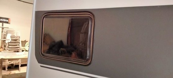

-Vinilar alguna ventana y colocar la ventana trasera por una nueva ya oscurecida, porque la actual con la reforma se rompió).

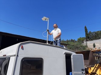

-Colocar placa solar, inversor y batería.

-instalacion nueva ventana trasera.

-placa solar

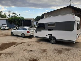

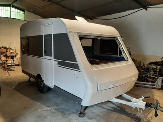

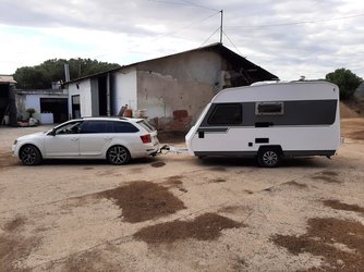

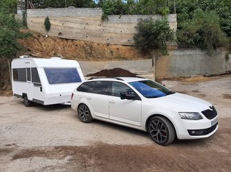

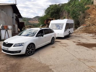

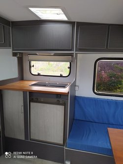

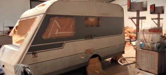

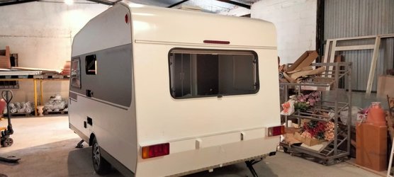

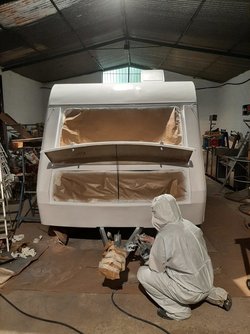

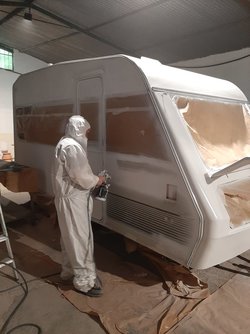

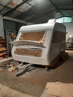

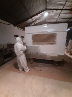

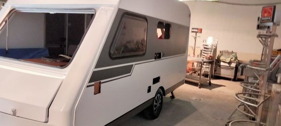

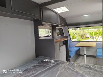

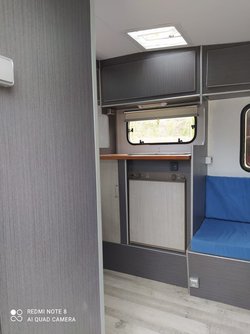

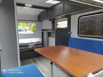

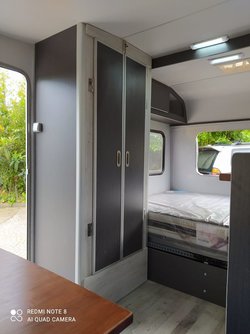

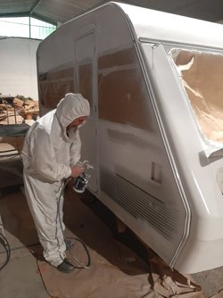

bueno pues el proyecto esta finalizado, con mi Padre la reformamos interiormente y con mi amigo Paco, le acabamos el exterior, Estamos muy satisfechos con el acabado, todo es mejorable, pero en el estreno de esta semana pasada que hemos pasado 5 dias en la playa para ser una caravana del 1998, la verdad es que no daba el cante por vieja y mas de uno se acercaba preguntando si era nueva y que que modelo era ( para mi exagerado porque ha quedado bien , pero nueva nueva... si que es verdad que ha esta beyerland 375 B la hemos maquillado de Hobby..que ha sido nuestra inspiración en pintura y la ha rejuvenecido).
Os dejo fotos del proceso y del acabado final. Juzgad y opinad e inspiraros, sed libres.

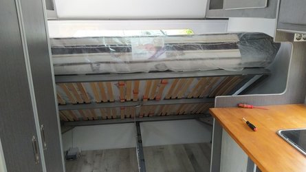

Ha quedado muy bonita, enhorabuena, pero una pregunta.... Veo que has hecho los muebles con madera aglomerada y la estructura de la cama con largueros metálicos de estantería y por no hablar de las encimeras gruesas, ¿Como se te ha quedado de peso en vacío utilizando materiales tan pesados?.

Que tipo de pintura usastes para el exterior?
Hola, no es aglomerado, es contrachapado fenólico, que no tiene nada que ver ni en peso ni en calidad ni en precio y es hidrofugo.
Compre el fenólico de 1,5 en una tienda que vende material para camperizar,, creo que fue por Burgos o por ahí...a ver si encuentro la fra.
La estructura " metálica de la cama es de ángulo aligerado de ese de estanterías pero que es muy muy fino, tanto que se regirá si lo lo ligas. La encimera y la mesa, si es algo pesada y estoy por cambiarlas. Con todo eso, siendo como es una caravana antigua que declaraba 750 kg ( que nunca comprobé, pero sabemos que no suele ser cierto....) la peso en orden de marcha con todo cargado, todo, todo, para salir, y me peso en báscula 1120kg.
Creo que no está mal. Llevo ruedas de carga de 850kg cada una. Las llantas según índice son de 800kg cada una. El chasis es el que va justo según especificaciones es de 1000kg,( no se que% de coeficiente de seguridad tendrá de mas) pero los frenos son de 20 en lugar de 16...a las antiguas ya las sobredimensiinaban mucho afortunadamente.
