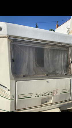

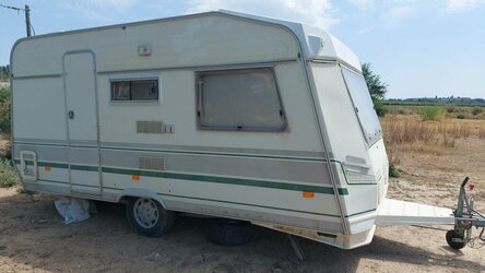

Holaaaa…Buenos días…mi nombre es Eva, soy de Lleida y estoy al borde de un ataque de nervios.
Me compré hace casi un mes una caravana pequeñita q como veréis en las fotos no está mal…mejor dicho, no estaba mal…

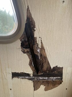

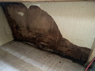

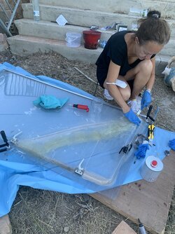

Mi idea era reformarla un poco por dentro, pintar, cambiar cortinas, poner un suelo mono y poco más, pero al empezar a pintar ( por ahora le di imprimación ) empece a descubrir humedades, gggrrggg…al ir a reparar la ventana que está rajada ( esto si lo sabía ) vi que un brazo estaba roto, ggrrggg, y estoy segura que no se acabará aquí..por ahora os voy pidiendo consejos y ayuda de estas dos cositas…
En las humedades, tras leer vuestros foros, estoy quitando lo que puedo y poniendo masilla de poliéster ( sería mejor poner trozo de listón nuevo? No me atrevo a cambiarlo entero ) y en la ventana la estoy reparando con fibra de vidrio ( más adelante compraré una de segunda mano si la encuentro ) y el brazo lo compraré nuevo. Lo estoy haciendo bien? Q me aconsejáis?
Saludos y gracias

Hola Eva yo no soy ningún manitas y no te puedo ayudar mucho, lo que si tienes que tener claro en el tema humedades es solucionar por donde entra el agua antes de intentar tapar o sustituir lo estropeado sino de poco te va a servir, y bueno a ver qué más te cuentan los compis!!
Gracis Marisa, pero para saber por donde entra el agua q es, seguir el rastro hasta q deje de estar podrido..??? También le cambiaré las gomas, están súper secas y deformadas, seguro q entra por ahí…
El antiguo dueño me dijo q arregló el techo pq entraba agua pero tampoco se q arreglo le hizo. Se q le puso el techo q se ve en las fotos pero no se q hizo debajo de el.
Como te dicen, primero averiguar por donde ha entrado el agua para repararlo.
Tal como veo por la foto, el problema me parece que proviene de la ventana.
Para hacer una buena reparacion primero tienes que sacar la ventana y la goma de la ventana.
Luego sacar todo el panel frontal. Sacar toda la madera podrida. Sanearlo todo.
Cambiar los listones que estan mal por otros nuevos, y una vez hecho esto, poner fullola nueva.
Puedes aprovechar el porexpan si está bien. Si tiene manchas lo lavas con algo de lejia para eliminar posibles hongos.
La reparación es barata, pero algo entretenida.
Necesitaras una pistola de clavos/grapas para unir listones y poner la fullola.
Luego al final empapelas, o pintas, segun prefieras.
Buenas tardes Josep, gracias por contestar.
Seguro q viene de la ventana pero me han aconsejado q no cambie yo la goma. Si la llevo para q me la cambien no podre cambiar el listón podrido…aunq también me lo pueden cambiar ellos en ese momento, no..??? pq el listón va justo donde va la goma, verdad?
y si en lugar de cambiar los listones enteros los rasco bien hasta donde estén sanos y pongo masilla de poliéster o otra cosa en el hueco que se ha soltado y el resto lo dejo tal cual..??
Es mucho mas facil cambiar el liston.

Cambiar una goma no tiene mucho misterio .... Acuérdate antes de colocarla de nuevo limpiar todos los restos bien con disolvente y una vez seco todo bien poner butilo y encima la goma para que queda un buen sellado. No tiene mucho misterio
Beticos seguro que también hay, y hasta sevillistas.....
Bricos en el foro hay de todo. Es muy facil sacar y volver a poner la goma. No hace falta cambiarla.

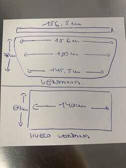

Holaaaaa…chic@s, creo que me rindo con la ventana…no está quedando mal pero es la ventana de la cama grande y el comedor y prefiero poder mirar por la ventana y no ver fibra de vidrio de arriba a abajo..quiero tener buenas vistas, y he pensado comprar una de segunda mano o nueva. Estas son las medidas. Me podéis ayudar? Que medida exacta tengo q buscar para comprarla..??? Un saludooooo…
    91,3 KB · Visitas: 32
Si el hueco que tienes es rectangular, compra una rectangular que se ajuste a tus medidas. te va a ser más fácil de encontrar que con la forma de la actual y más económica.
Donde la vayas a comprar le dices la medida del hueco y ellos te recomendaran la medida que necesitas.
Tienes que pensar que el "cristal" tiene que sobresalir para que quede bien.
