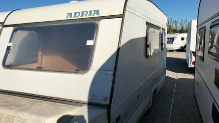

Después de mucho mirar, mi mujer y yo nos hemos comprado una caravana Adria Prima 420. Nuestra idea es arreglarla (aunque está bastante bien conservada) y dejarla a nuestro gusto. He estado leyendo por aquí los diferentes hilos de reformas y voy a usar polímero MS para juntas y estanqueidad, caucho acrílico para pintar los bajos y butilo para cuando revise los perfiles exteriores. Aquí me surge una duda, las gomas que llevan los perfiles, son estándar? Y las de las ventanas? Me gustaría cambiar todas las gomas ya que me pongo. El tema suelo creo que lo tengo bastante claro, usar contrachapado fenólico pintado con el caucho, encima aislante (poliestireno extruido verdad?) Y encima contrachapado finito. Intentaré ir poniendo fotos del proceso y os agradeceré vuestros consejos.

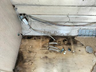

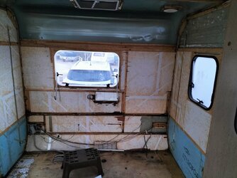

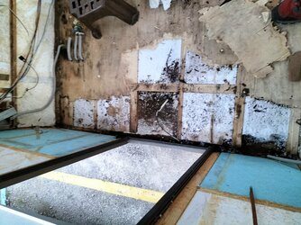

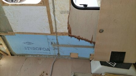

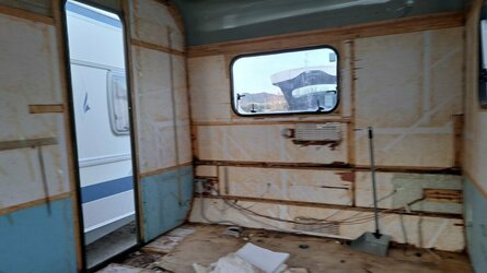

Buenas tardes! Tras un largo día desmontando, nos hemos dado cuenta que el tema de las humedades es más de lo que nos pensábamos..
Parece ser que al menos, está bastante localizado.. aunque tengo dudas de cómo desmontar la zona afectada.. se podría quitar todo el "sándwich" (base + aislante + base) de golpe? Dejo fotos de cómo va la cosa..

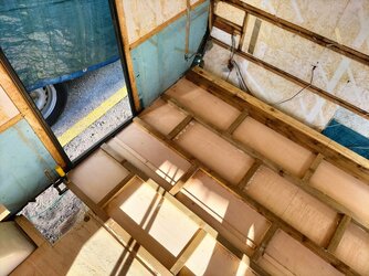

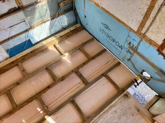

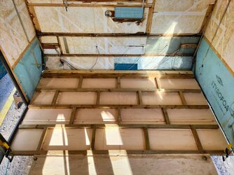

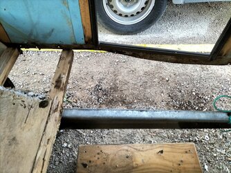

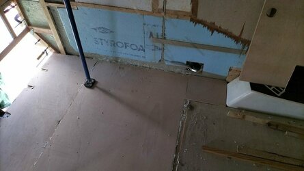

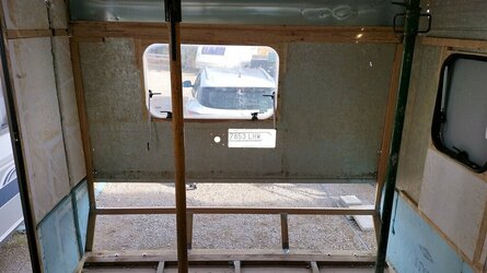

Buenas noches,
El último día retiramos todo lo podrido (que no era poco) y al final ha sido un poco liada pero pensé que era más fácil hacer la parte trasera del suelo entera.. no sé si nos hemos flipado un poco..

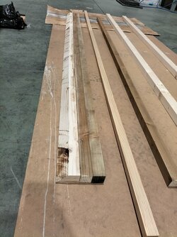

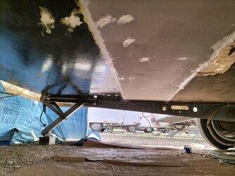

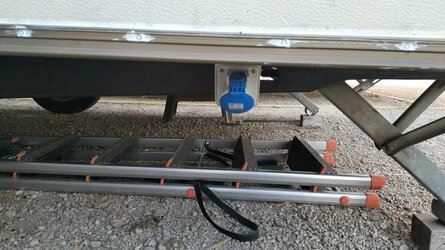

Aquí reconstruyendo el travesaño que va anclado la las patas traseras y el eje.
    158,3 KB · Visitas: 79

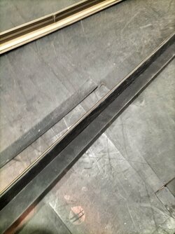

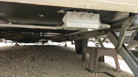

Necesito ayuda con las gomas que van debajo de los perfiles. No encuentro recambios.. 😭
Vosotros los habéis cambiado alguna vez? Donde los compráis?
Se pueden sustituir por otra cosa? He pensado en comprar perfil en l de epdm suficientemente ancho para que cubra el perfil y recortar el sobrante.
Porque los que he retirado los veo bastante mal y quitar los restos de butilo puede ser una odisea..
Agradeceré vuestros consejos!

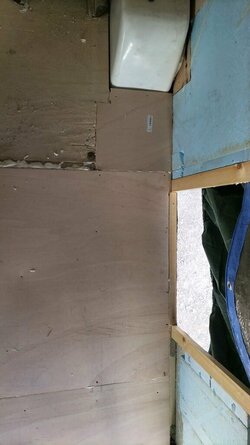

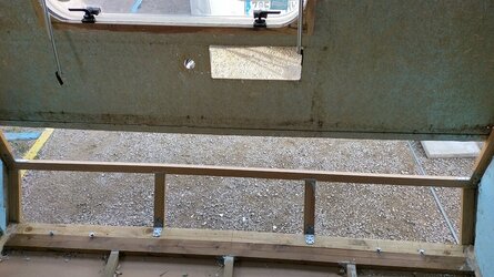

Buenas tardes!

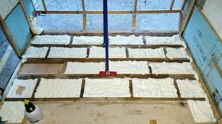

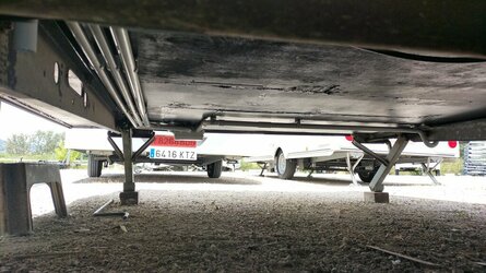

Después de unos días bastantes productivos hemos reconstruido casi todo el suelo que faltaba.
Tambien he apañado las gomas para los perfiles de aluminio de abajo de la caravana. Bueno ahí van los fotitos

No sé si habréis encontrado los recambios que buscábais, imagino que los perfiles y sus gomas son estándar y los tendrán en cualquier tienda de caravanas...

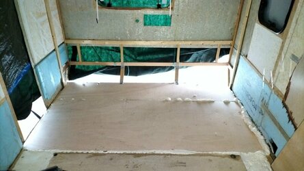

Buenas tardes!

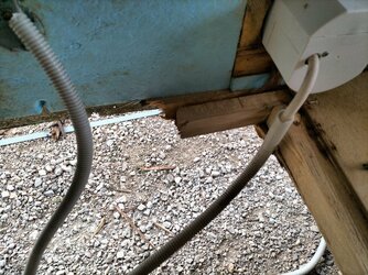

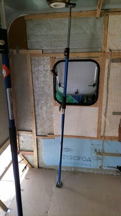

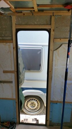

Buenas tardes,
Seguimos con la reforma tras el parón navideño..
Ahí van las fotitos..

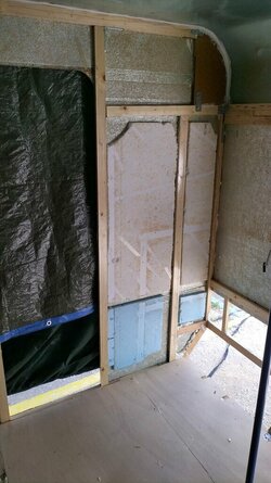

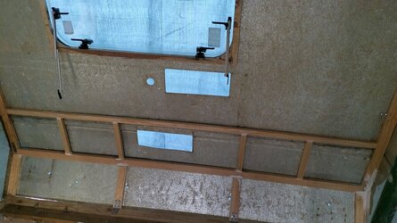

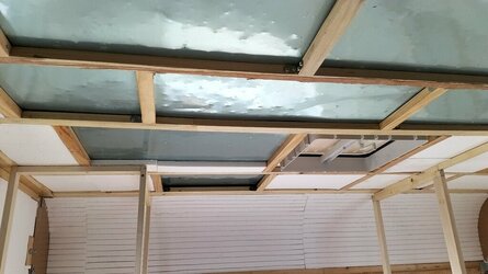

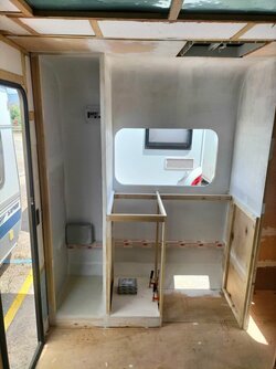

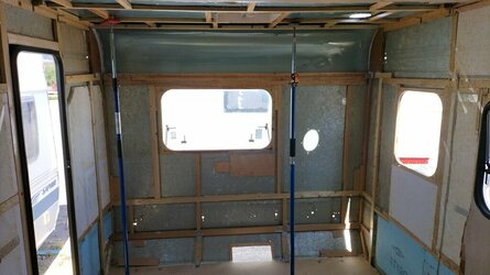

Buenos días,

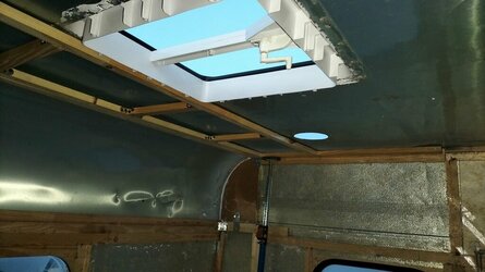

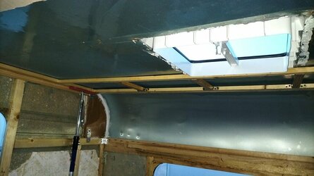

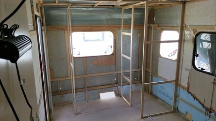

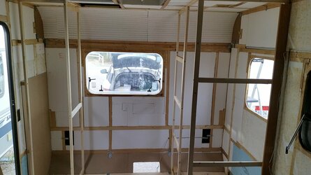

Después de un tiempo sin actualizar el tema voy a ello, últimamente he sacado solo ratillos sueltos para ir avanzando pero bueno, espero dentro de poco ponerme más en serio otra vez. Ahí van las fotos..

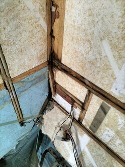

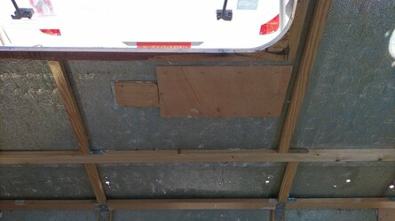

Y aquí es donde me quedé ayer. Renovando el techo que estaba podrido, quité el aireador del lavabo y las maderas podridas de la claraboya y ya empecé a poner las maderas nuevas del techo
Bueno poco a poco hemos ido recuperando la estructura y ahora ya parece otra cosa, al menos el interior. Espero ponerme dentro de poco a cerrar el exterior y pintar los bajos (que creo que va a ser muy duro..)
