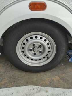

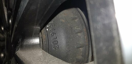

Quieres decir que tú no los llevas? Año de la caravana? En el tambor de freno hay un número. Si llevas llanta de aluminio se puede ver sin desmontar. Danos más datos y fotos.
Pues yo creo que "puede" que sí. A ver si puedes decirme qué número lleva tu tambor de freno... Hay varios tipos, según el eje.
    74,9 KB · Visitas: 9
Buenas, no me és possible mirarlo al no tener llanta de aluminio
