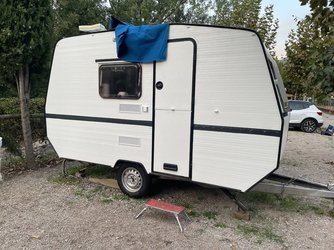

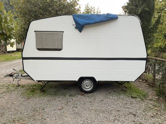

Yo pinté con esta: (me llegó con un bote de 4l, 2 capas).
Previamente sellé todos los perfiles con polímero. Luego quité pegatinas, lijé y pinté (sin imprimar, tengo muchos clientes pintores y me dijeron que en la intemperie va a saltar la pintura igual y para que iba a gastar si voy a tener que pintar igualmente en unos años aunque hubiera imprimado).
Pinté a rodillo, el de color naranja suave de piel de melocotón.

En este caso no se asomó aluminio, por eso me dijeron que no me enrollase a imprimar porque el propio resto de pintura lijada me hacia de base, que si hubiera sido diferente si se hubiera visto aluminio o en base nueva para agarrar.

Que tipo de polimero usaste?
