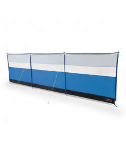

Estoy entre estos dos cortavientos.
Uno que es de fácil instalación y se puede poner exactamente donde quieras y en los campings lo veo sobretodo a giris,
Precios entre 50 y 100€

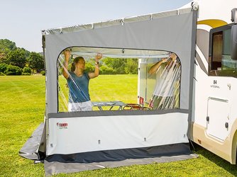

Y luego están los paneles para colocar en un lateral del toldo, que sería para un toldo fiamma f45s
Veo que se puede poner varias marcas, pero el que le puede quedar muy bien es el original de fiamma.
Fiamma Side W Shade lateral F45​
Este le veo entre 150 y 200€
Lo bueno que veo al panel lateral es que se puede poner el cualquier lateral, dependiendo del viento.
A ver si alguien tiene algo de estas dos cosas puestas y me da una orientación, ya se que depende del uso, pero creo que cualquiera de los dos, nos va ir bien, quizás el panel lateral mucho mejor

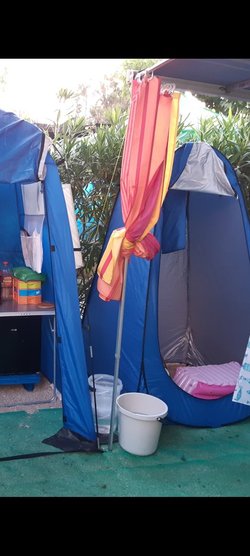

Hola,no se si te servirá para lo que buscas, pero te comento una opción bastante económica que nosotros utilizamos para dar un poco de intimidad, y sobretodo para esos momentos en los que te entra el sol cruzado,y molesta.
Nosotros utilizamos cortinas de ducha,que salen muchas veces en Lidl,muy bien de precio, con barras de las de los chinos, que se enganchan perfectamente en el cassette del toldo. Las tenemos de varios colores.
No pesan nada,y se tarda menos que montar el lateral del cerramiento para el mismo fin.
El cerramiento también lo tenemos, pero si lo monto, lo monto entero si hace frío.

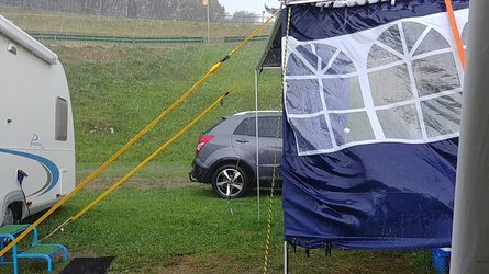

Como yo llevo el cenador del Decathlón, no llevo el cerramiento del toldo...
Pero si voy a estar con lluvia o viento, y me interesa cerrar un lateral del toldo, utilizo un panel lateral de un cenador que se me rompió... Lo cojo arriba con pinzas al toldo, y lo apaño para que no coja aire ni entre agua por ese lateral...
No había pensado en cortinas de ducha, pero es buena idea... Barata y ligera, para cosas esporádicas...
Así me queda puesto...
He encontrado una foto en la que aunque la cortina está recogida,se aprecia lo que es la idea de la barra.
Las anillas de plástico se sujetan bien también en el frontal del toldo.

El paravientos que has puesto en mi camping por ejemplo no está permitido porque mucha gente lo utilizaba para dividir parcelas (en otros campings igual lo permiten o igual no). En cuanto a comprarte solo un lateral y luego igual el frontal para hacer una L, y si cambian el modelo por no comprarlo junto y luego llevas uno de cada color? En cuanto a opción barata por probar y luego si no sirve no te duela, tienes los tarp del decathlon, que tiene ojales para hincarlos.
Yo tengo el panel lateral de fiamma para poner en el toldo y muy bien, el año pasado compré también el frontal pero todavía no lo he estrenado. Nosotros somos del norte y aquí viene bien, te pilla un verano como el del año pasado, todo los días nublado, fresco y con txirimiri y sólo con el toldo te mojas. Estoy planteándome comprar el lateral que me queda y así ya está el cerramiento completo. No tiene el aislamiento de un cerramiento real pero viene muy bien, yo sí que te recomiendo los paneles laterales, además quedan bien. Además, se pone y se quita fácilmente, así que lo puedes poner sólo los días que lo necesites

Si compras panel lateral, asegúrate de que es intercambiable a los dos lados... Si trae cortina interior, tiene mano derecha e izquierda... Por lo menos a la vista de la foto que pusiste antes...

Por lo que veo, vienen ya con un rafter que se mete dentro de una guía del plástico.
He encontrado por 120€ un lateral, y 100 el frente.
Así que si quiero completo son 340€ , muchos menos que 600- 800 un cerramiento, pero claro esta que no es tan hermético como el cerramiento.
Como bien decís hay que asegurarse que valga para los dos lados
Hay un modelo que viene sin cortina que trae dos acoples para ponerlo en la guía del toldo y valga para cada lado.
La que viene con cortina, solo trae un acople porque supuestamente siempre va la cortina por dentro.
Aunque se pueden comprar los acoples por parejas y ponerlo con la cortina por fuera, una tontería pero bueno. Poder se puede.
