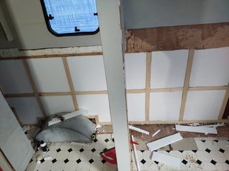

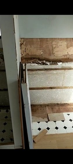

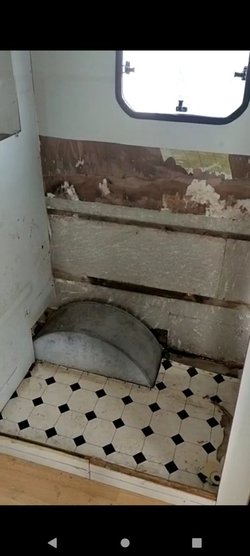

Buenas tardes, estoy tratando de quitar la humedad de las paredes, al quitar el contrachapado me encuentro con todos los listones empapados pero no soy capaz de quitarlos ya que siguen pegados y me da miedo dañar la chapa, alguna idea?

Yo he efectuado una reparación a una caravana a la que le había entrado humedad, similar a lo que enseñas aunque no tan afectada, y los listones no estaban pegados a la chapa por dentro.
Mira que no se hayan pegado por la humedad.
Intentaría irlos separando de la chapa con paciencia y prudencia.

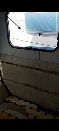

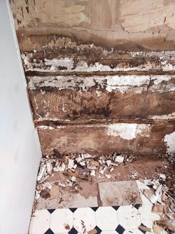

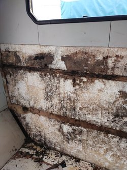

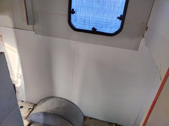

Al final conseguí despegarlos con una espátula y muy suave con un martillo, poco a poco, el forexpan lo mismo a espátula y muy despacito, al finalizar se ve q tiene mucho poros pequeños pero muchos, no sé si tapalo con pintura de caucho o ponerle fibra de vidrio a todo el panel, q opináis?
Si la chapa de aluminio está picada, tendrás que ponerla nueva, peques lo que pegues al aluminio con fibra, acabará despegandose.
Cuando me tocó a mi, tapé los agujeros por dentro con un pegote de silicona de poliuretano. Por fuera "chafé" el churrillo que salía, y así se han quedado los pegotes. Si en un futuro la pinto por fuera quedarán mejor.
Lo ideal sería cambiar la chapa, pero yo tampoco me lo planteé, primero por el trabajazo y segundo porque con lo que le hice creo que ya es "funcional". El aspecto es secundario.

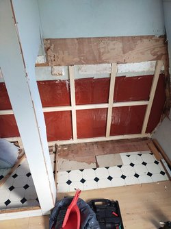

Al final lije superficie, fijador y masilla para aluminio, detrás cinta butilo y coloque de nuevo listones y forexpan, ahora a darle una nueva distribución
