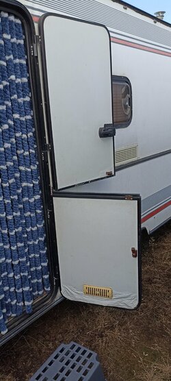

Buenas a todos.
Aunque no escribo mucho les leo casi a diario para ver que novedades o ideas puedo aplicar.
El caso es que tenemos una Roller de la tercera edat (pero que va haciendo su servicio...) y le voy haciendo arreglos para ir tirando.
Pues bien, ahora le toca a la puerta de entrada.
Como saben, la misma esta compuesta por dos partes y la de abajo requiere de nuestra atencion.
Les muestro a que me refiero...

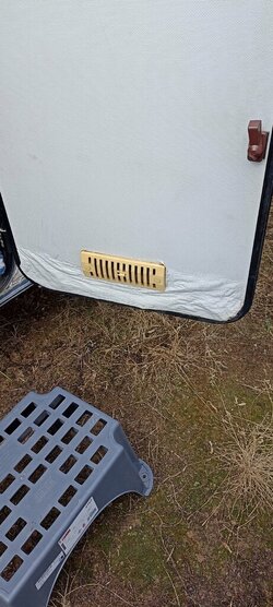

IMG_20221112_113335.jpg Vease la parte inferior.
lo ensenño al detalle...
Mi idea es desmontar la parte inferior i, despues de sanear, poner forespan y xapa de madera para repararla.
Y la pregunta es:
Alguien sabe como carajo se desmonta la puerta?
Intento tirar para arriba (como las puertas de casa...) y no hay manera.
Tampoco logro ver si dentro hay un tornillo allen, estrella,... etc.
Solo quiero sacarla para poder desmontar, tomar medidas y trabajar mejor.
Pues eso, si ustedes saben soy todo oidos y mil veces agradecido

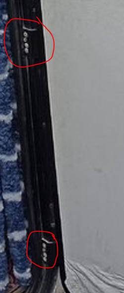

Y luego, creo que si esto son tornillos allen
La puerta sale aflojando esos tornillos.
Hola, mi caravana también es vintage y la puerta sale empujando hacia arriba sin mas, a ver si es que la parte de abajo tropieza con la de arriba y por eso no sale, así que quitas primero la de arriba y a ver si hay suerte, puede que se haya encajado con el tiempo, con unos golpecitos con un martillo de goma igual se desencaja. Saludos
