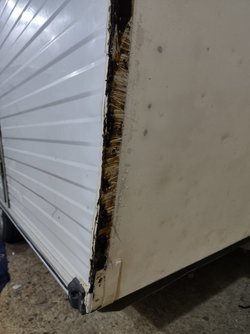

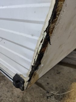

Estamls reformando la caravana y la queremos pintar al quitarle los perfiles tenia butilo y no sabemos cómo quitarlo de la chapa, algunos sabéis cómo quitarla

Si fuera butilo, sería una tira blanda y pegajosa que puedes retirar con espátula, aguarrás y toallitas de bebé... Pero creo, por lo que deduzco de las fotos, porque no puedo asegurarlo desde aquí, que eso no es butilo, es más bien silicona o lo que es peor, poliuretano, que con los años se habrá puesto duro como una piedra y además de no sellar nada, ni de servir para nada, ahora quitarlo te va a costar la vida.... Intenta hablandarlo con disolvente y kh7, ¡¡CUIDADO CON LOS GASES!!! y aún así te tocará usar un martillo y una o 20 espátulas o formones y lijas para retirarlo.
