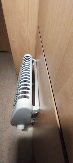

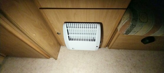

Para una cv 410 y temperatura exterior mínima de 12 ºC, yo creo que con un convector de 500 w, estilo el del leroy, iríais bien.20241029_145939.jpg20241029_145910.jpg
