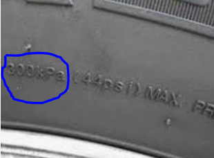

tenemos la mala costumbre en general de mirar los PSI, y lo mejor es usar Pascales. Las libras por pulgadas para los ingleses ;-)
Hablo en general, no es particular, tenemos mucha costumbre, yo el primero. Si manejamos unidades del S.I. en este caso el Pascal que viene en todos los neumáticos, realmente en kPa, KiloPascal la conversión a Bares es muy simple y no hay que andar haciendo operaciones...
100 kPa son 1 Bar, por lo tanto 550 kPa serían 5,5 bares...
Simplemente comentar esto... un ejemplo de 3 bar (43,5 PSI -> redondeando 44psi)
