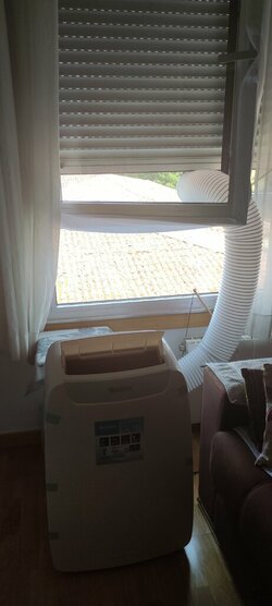

A los excelentes consejos de @santos_p406 , comentarte que si puedes pillalo con la bomba de calor. El mío no la tiene porque en el piso apenas pongo la calefacción. Como te comenté el modelo que tengo es un Olimpia Splendid Dolceclima AirPro 13 A+ . Hasta pensé que haría más ruido del que hace. Te pongo una foto para que te hagas una idea del "bicho".
