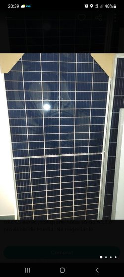

Que os parece esto para una instalación de placas solares?
Armando1980
Serían 3 placas

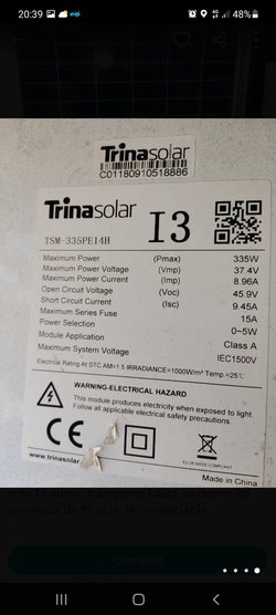

Hola pues lo que dice en los papeles que tienes 335 Vatios u ocho amperios. Mira cuanto consume lo que quieres alimentar y a ver si te llega. Saludos

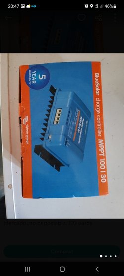

Si son tres placas como la que pones y vas a cargar baterías de 12v el regulador se queda cortísimo, solo te daría para una de esas placas.
Ese regulador en 12v gestiona como máximo 440w
Eso también.
Creo que ha mezclado tres cosas y ninguna está "acompasada" para lo que sirve o vale.
