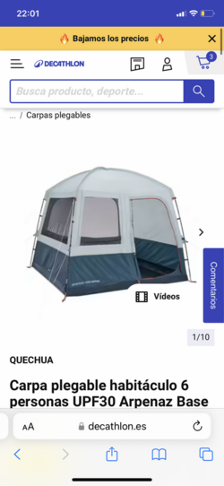

Novata que se va en SS a la montaña por 1 vez. Me voy a Osona.
Voy con caravana con calefacción + toldo y he comprado esta carpa del decatlhon.
Que tipo de calefacción necesito para poner dentro de la carpa si tenemos frío?
Gracias de nuevo 😁

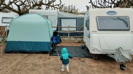

Te has cogido la misma que tengo yo, de 3x3 m.
La carpa aguanta la lluvia sin problema (llevanos 2 diaa lloviendo y dentro todo ok). Espacio justo para 4 y la cocina.
Con una calefactor de 800w y temp externa de 12 se esta muy bien.
Eso si, a la que te despistes con la puerta (toldo) se va todo el calorcillo.
Nosotros tenemos la misma pero en tamaño 3x3. Esa carpa lo aguanta todo, hemos estado dentro con lluvia y ventisca. Con un calefactor de aire cerrándolo todo se esta de maravilla 👌🏼

Los que tenéis la carpa 3x3 , la usáis sin suelo o ponéis uno?
Esta bien la carpa esta pero no sé si es un poco justa pero veo q la otra no llevo suelo … también pienso que esta va a ser más follón limpiar el suelo 🙃

Yo las veces que la he usado, no he puesto suelo, pero días como estos de lluvia y barrillo (si es que te está lloviendo, no sé por dónde paráis), no me quiero imaginar la recogida.
Lo suyo es plantarla en suelos herbosos.
