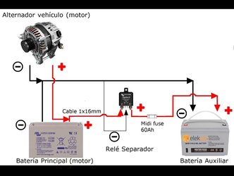

Claro que cargará conduciendo sin el booster. Será una cosa así, con el alternador.IMG_20211202_205453.jpg
el problema del alternador es que no carga lo suficientemente rápido.
Con los booster que dan una intensidad de carga grande para las baterías del habitáculo (25 o 40 amperios), con lo que en poco tiempo y pocos kilómetros recargamos totalmente nuestras baterías, incluso en relenti
Por lo que cuentas, empieza por lo fácil y sencillo, busca y revisa el fusible MIDI 60ah del esquema de @Torresto , el tuyo puede ser similar y suele estar cerca de la batería.
También puedes ayudarte de un polímetro y con unas pequeñas nociones de electricidad, comprobar si carga la batería.
