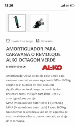

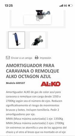

alko azul hasta 1300kg lo mismo me quedo corto.

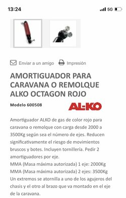

alko rojo mas de 1300 kg lo mismo me paso de dureza.
