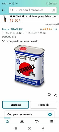

He encontrado este por la caravana. ¿Mejor compro otro?

Creo que el pulimento es diferente dependiendo de la superficie a pulir, si es así tendrás que asegurarte que sirve para plástico.

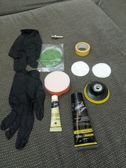

¿Has preguntado en algún establecimiento si los kits de pulir faros te podría valer?
Yo pulí un faro hace unas tres semanas,y ha quedado "niquelao" .
Creo que costó unos quince euros.
Viene muy completo, aunque como digo no sé si valdrá para las ventanas de la caravana.
Me lo enseñaron en una ferretería, pero no me aseguraban si era apto y no me atreví
