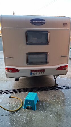

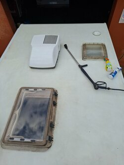

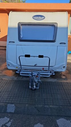

Buenos dias a todos/as,tengo una caravelair antares style family 486,tengo el techo,frontal i trasera mates por el sol,mi pregunta es no estoy seguro si estan fabricados en fibra o metal,mas que nada pq los productos son diferentes.esta requemada i mui sucia,e limpiado pero no queda limpia del todo,no se si puliendo acabara de irse la suciedad.gracias de antemano

Creo que es aluminio. Cuidado con pulir, que te puedes llevar la pintura si está muy quemada. Lávala a mano y prueba con un pulimento muy fino en una parte que no se vea mucho. Si te llevas la pintura, después del lavado, lo mejor es darle cera.
