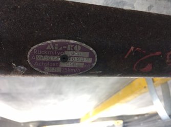

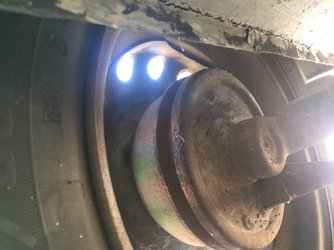

1.- El estado del caucho de mi suspensión de una roller del 1978.
Las gomas se ven muy cuarteadas adjutno fotos. Llevaba tiempo pensando soldar pletina y poner amortiguadores pero el chasis que tengo es todo un primor.... que le vamso a pedir si el conjunto pesa 450 KG. A priori a media carga como está ahora el brazo no esta horizontal ¿podemos darlo pro bueno? ¿hay manera de comprobar la furerza de la suspensión? ¿me lio con los amortiguadores para alargar la vida del eje?
2: Voy a medir la altura de la bola el coche y de la lanza para comprobar las medidas entorno a los 40-42 cm que se indican en los hilos pero al enganchar la caravana pica mucho de culo.
3.- Al frenar la caravana se mete sobre el coche actuando los frenos pero una vez en el sitio no recupera y al salir de nuevo una vez el coche avanza un poco la caravana pega un tiron... supongo que suiere decir que el amortiguador de lanza esta mal y no tiene fuerza o estoy equivocado.
Son muchas cosillas y seguro qeu saldran mas pero es eu quiero cuidar a esta "abuelilla"
Muchas gracias a todos de antemano.
