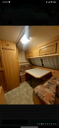

Tengo una moncayo oro 430 que lleva la litera plegable.
Estoy haciendo reformas poco a poco y una cosa que he visto es que hay modelos de alhambra 430 (no se si era una opcion) que tienen dos puertas en la litera plegable supongo que para utilizarlo si no utikizas la plegable.
Alguien me puede mostrar fotos de como esta hecho? Mi caravana no tiene estàs puertas y queria mirar de harcerle el brico.
Adjunto foto

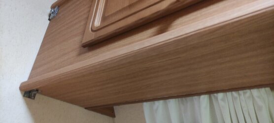

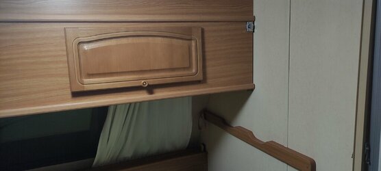

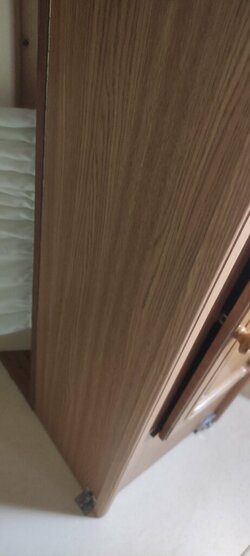

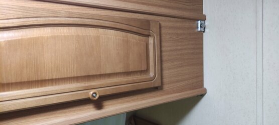

Hola. No sé bien qué fotos querías. Te paso estás.
Como ves tiene unos cerrojos a los lados por el frente de las puertas. Luego otros por debajo y toda la parte del fondo de la ventana es una gran bisagra. Una vez se abre, se sujeta con la madera de los laterales.

Una pregunta, la foto que pones, ¿Dónde la conseguiste? por que así la tengo yo, por preguntar a ver donde va la tabla que me falta de la litera.
Es que los que NO tienen puertas de armario, si que tienen la tabla y los cojines en ese hueco, la tabla va como dice Manuel, con una bisagra por dentro y al bajar la primera la otra la tienes que desplegar y listo, (imagino que así la tienes tu) pero la mía al tener los armarios, ya no se si es que la modificaron para poner las puertas, o era una opción para tener mas almacenaje y una cama menos, ósea como dos versiones de la misma caravana, una con cajones que no se hace litera, y otra sin cajones que sí. O si bien la de cajones también se puede hacer litera.

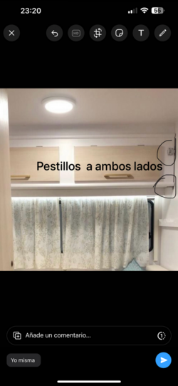

Hola! Yo tengo una Moncayo y tengo las dos opciones. O bien usarla de almacenaje o bien con los pestillos que te han comentado montar la litera. El antiguo dueño me lo dio así , incluso una pequeña barrera de cama que es la original (que no hace su función porque mi hijo se cayó en la primera salida y lo pasé a abajo. ahora nos estamos planteando en poner la red con los anclajes al techo para poder darle uso a la litera.
Lo que sí me comentó el antiguo propietario es que para circular la litera se debía plegar.
Lo que sería la base de la cama tiene una bisagra en la zona del medio para poder plegarla y juraría que eso plegado quedaría en ese hueco de la pared (que abierto hace la función de mesita) hasta el techo. De esta manera plegado puede hacer la función de almacenaje y no molesta nada porque yo lo he hecho así durante las últimas salidas. Te pongo las fotos que tengo, cuando vaya a la caravana si aun lo necesitas te puedo pasar un vídeo.
Espero sea útil!
