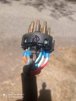

Ayer tocó vuelta de vacaciones y estaba a 1.000 kms, y me dí cuenta que la piña estaba achicharrada por el olor a quemado al quitarla.

Pues ayer a medio camino de los 1.000 kms, el olor a quemado no era los ferodos, olía a plástico quemado, y me dí cuenta que el cable estaba muy muy caliente y al desmontar la piña efectivamente estaba achicharrada.

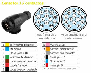

Es el pin 11,
Me parece que ha sido el frigo que al ponerle en 12v y algo ir mal, ha ido pidiendo intensidad al coche y ha fundido esa clavija, eso es posible???

Voy a comprar una piña e intentar cambiarla yo, lo que no se muy bien, es como poner la clavija esa del final de los cables, eso como se pone??, se necesita algún alicate especial?, o se pone bien con unos normales. ?
Me han recomendado en otro post de facebook, que corte los cables a dos cms y me vaya fijando y haciendo los empalmes nuevos con la clavija.
Ya se nota por mis comentarios que no tengo ni idea, pero ni idea de electricidad, no quiero meter la pata y cargarme algo.
La historia terminó que llamé a quien me instaló la bola del coche nuevo, que es un muchacho apañao, y me explicó que me puso varios fusibles en el coche, que podía circular con un fusible que da acceso a luces de la caravana, y quitase otro fusible que le da electricidad dentro de la caravana, así que los 500 kms restantes pude circular bien con solo fusible de luces, y el cable y piña no iban calientes.
