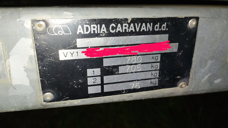

Hola a tod@s! Pues este finde fui a la caravana y estuve mirando el tema de las chapas. Sólo he encontrado estas fotos que os pongo, en la lanza de la caravana.

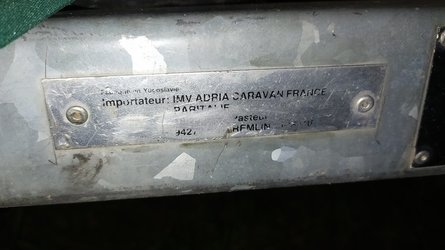

Esta es la chapa con el bastidor, que coincide con el de la ficha técnica, menos mal...
He alucinado un poco porque no son los mismos pesos que en la ficha técnica. Hay algun problema en eso? Lo único que creo saber son los 75kg, que pueden ser los kilos máximos en lanza?

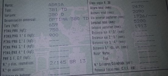

No entiendo ni los 780kg ni los 705kg, porque no son ni la MMA ni la Tara, según mi ficha técnica que os pasé:

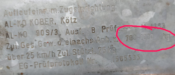

Y luego está este texto, grabado en la lanza:

Esos 700 a 1000kg, puede ser lo máximo? Me iría genial que esos 1.000 kg son lo máximo que aguanta el chasis ALKO. Al menos sería una buena notícia, de cara a la seguridad de los pesos que llevo...

A ver qué os parece. Me ha dado mal rollo lo de los pesos diferentes en ficha técnica que en la chapa. Al menos, el número de bastidors, SÍ coincide y eso me ha tranquilizado....
En la chapa de Adriá, los 780.... no vayan a ser la tara... O el máximo para lo que está diseñado el eje.
Tranquilo. La ficha es un papel administrativo que te puede limitar, mientras las cifras sean menores a lo otro, que es más tecnico, no hay problema (del tipo legal, tipo robos y cosas así)
De todas maneras yo te decía de mirar una chapa que debe llevar el eje, no el chasis, aunque tampoco está mal que hayas visto esas.
Te lo digo por que no tener miedo de que se parta por la mitad, que con los años que tiene no lo ha hecho, así que...
Yo deducía que los 705 deberían ser la tara y los 780 la mma o lo máximo que admite el chasis. Pero entonces, en la ficha técnica, ese 900, qué es? No hay ningún numero igual, alucino, jejeje
Si, es más lógico que sea de esa forma.
Ese 900 es lo que debiera ser el peso máximo que soporta el eje.

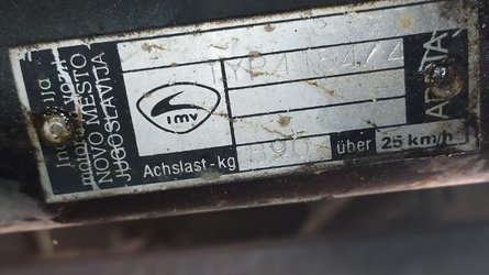

Tendrás que agachar el riñón y mirar la chapa que debiera tener el eje
Bueno, pues ya he agachado el riñón... :LOL: :LOL:
Veo un 890kg, así que entiendo que esa chapita es la correcta (ésta sí que está en el eje) y ese es el peso que me aguanta no? De ahí deduzco que el 900 que me aparece en la ficha técnica sí que es el máximo que podría subir la MMA, no?
