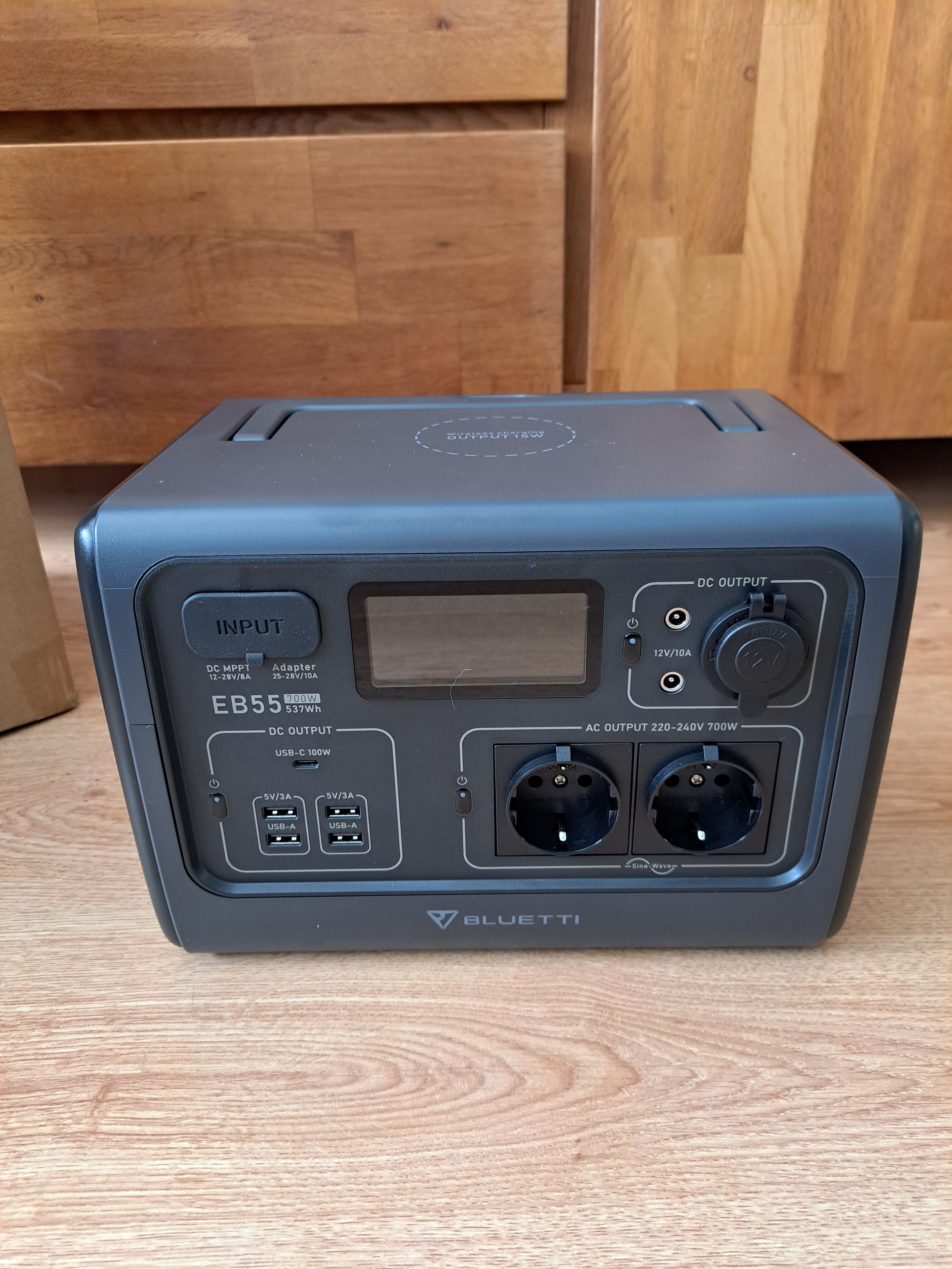

La Estación de energía.
Básicamente, la estación de energía portátil consiste en un conjunto de baterías para almacenar electricidad y un inversor que nos permite usar la energía almacenada. Es una fuerte simplificación de un aparato electrónico complejo, pero es precisamente lo que pretende hacer el producto, proporcionarnos de la forma más fácil posible energía para que la usemos en cualquier lugar.

El inversor
El inversor es el dispositivo que nos proporciona la forma de usar la corriente almacenada en la batería.
Es importante destacar que el inversor es de onda sinusoidal pura, ya que aunque suele ser más costoso que otros tipos de inversores, ofrece numerosas ventajas, como una mayor eficiencia energética, una menor interferencia electromagnética y una mayor duración de los equipos conectados a él.

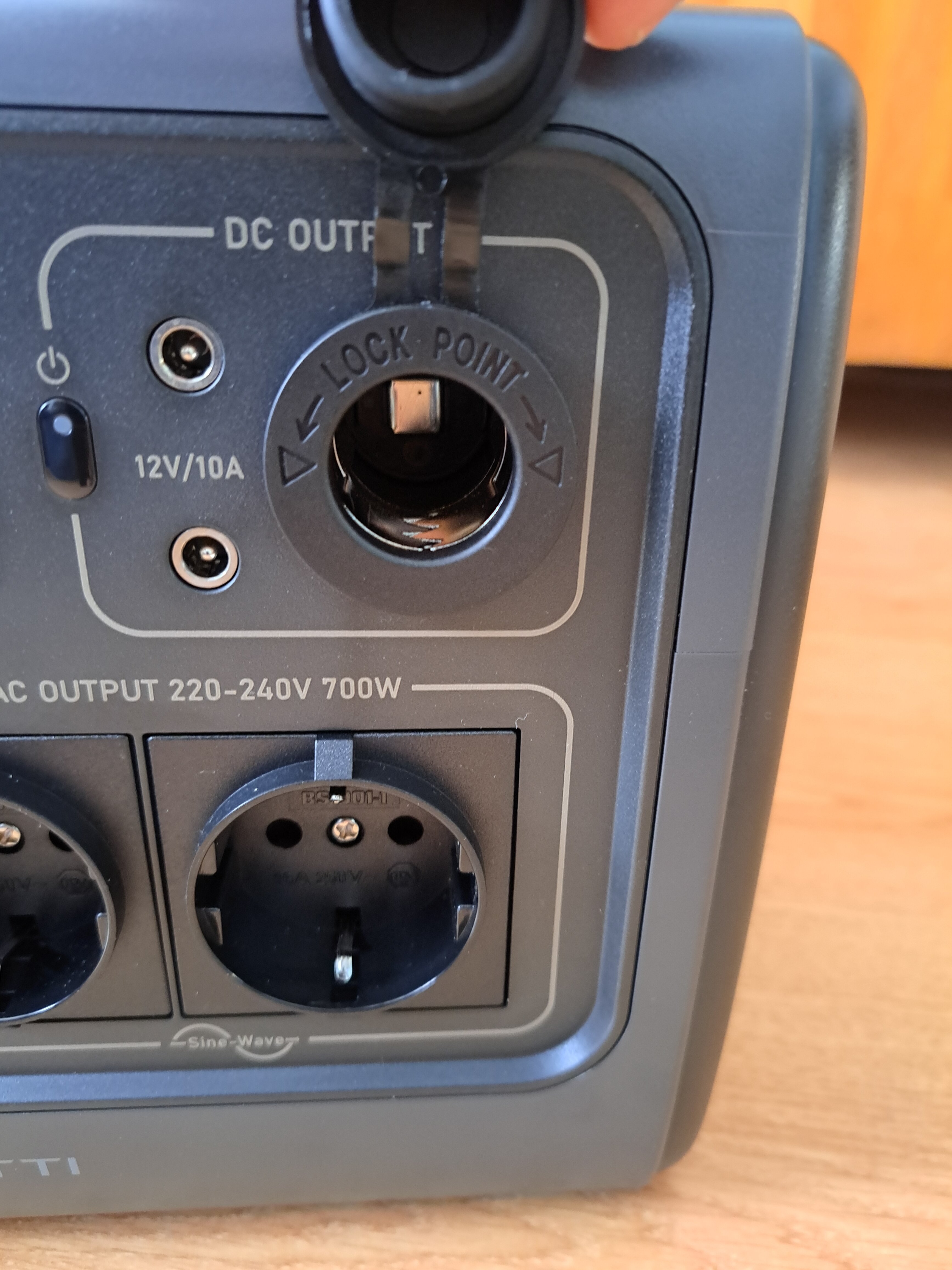

Otro aspecto importante es la cantidad de conexiones que ofrece y la posibilidad de tenerlas todas conectadas de forma simultánea. Es decir, se puede tener conectado un portátil a la toma USB-C, cargar dos móviles por USB, cargar una linterna por USB, alimentar un ventilador por una de las tomas de 220V y una nevera portátil por la toma de 12V, todo al mismo tiempo y de forma estable.
En el caso de la toma de 220V, el equipo proporciona una potencia máxima de 700W con picos de potencia de hasta 1400W. Esta potencia es válida para la mayoría de los dispositivos que usamos en nuestro día a día, aunque lógicamente los calefactores, planchas eléctricas, secadores, etc. verían limitado su uso a las potencias más bajas. Por ejemplo, una placa de inducción portátil (2000W) solo funcionará en potencias bajas, y un secador deberá usarse con aire frío o con aire caliente a una potencia baja.

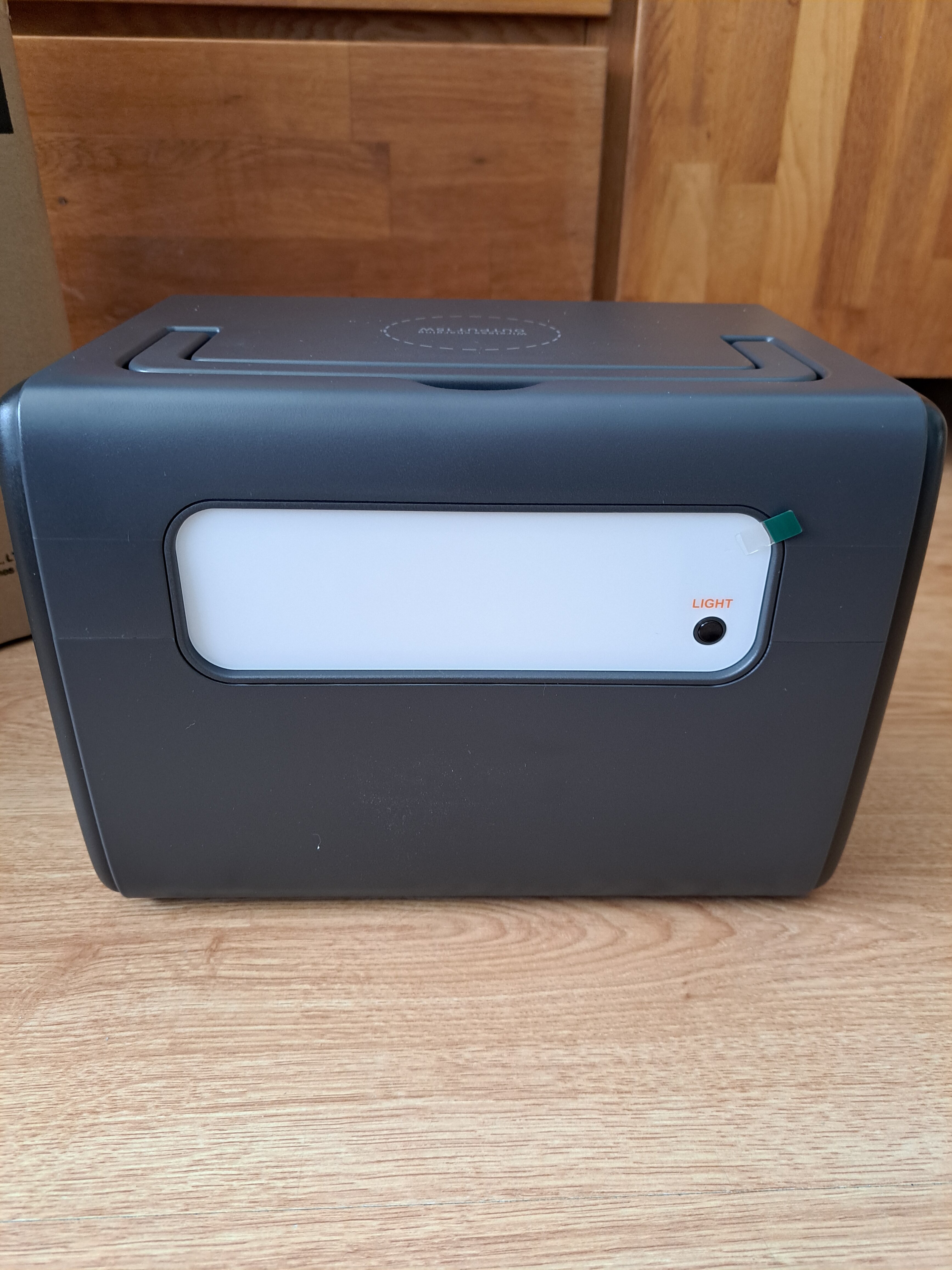

También existe una superficie de carga inalámbrica con una potencia de 15W, y una luz práctica que ofrece suficiente luminosidad tanto en interiores como exteriores.

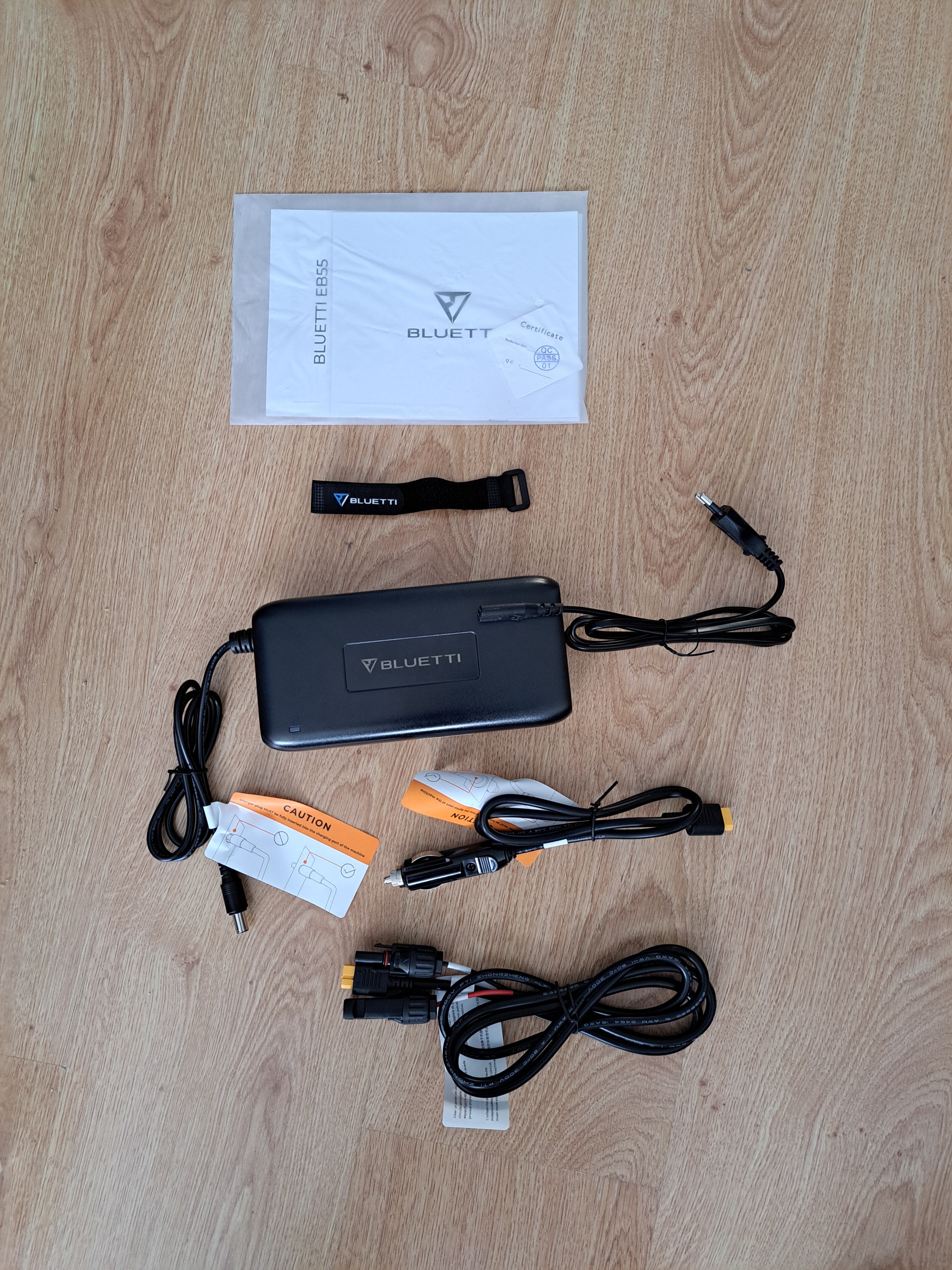

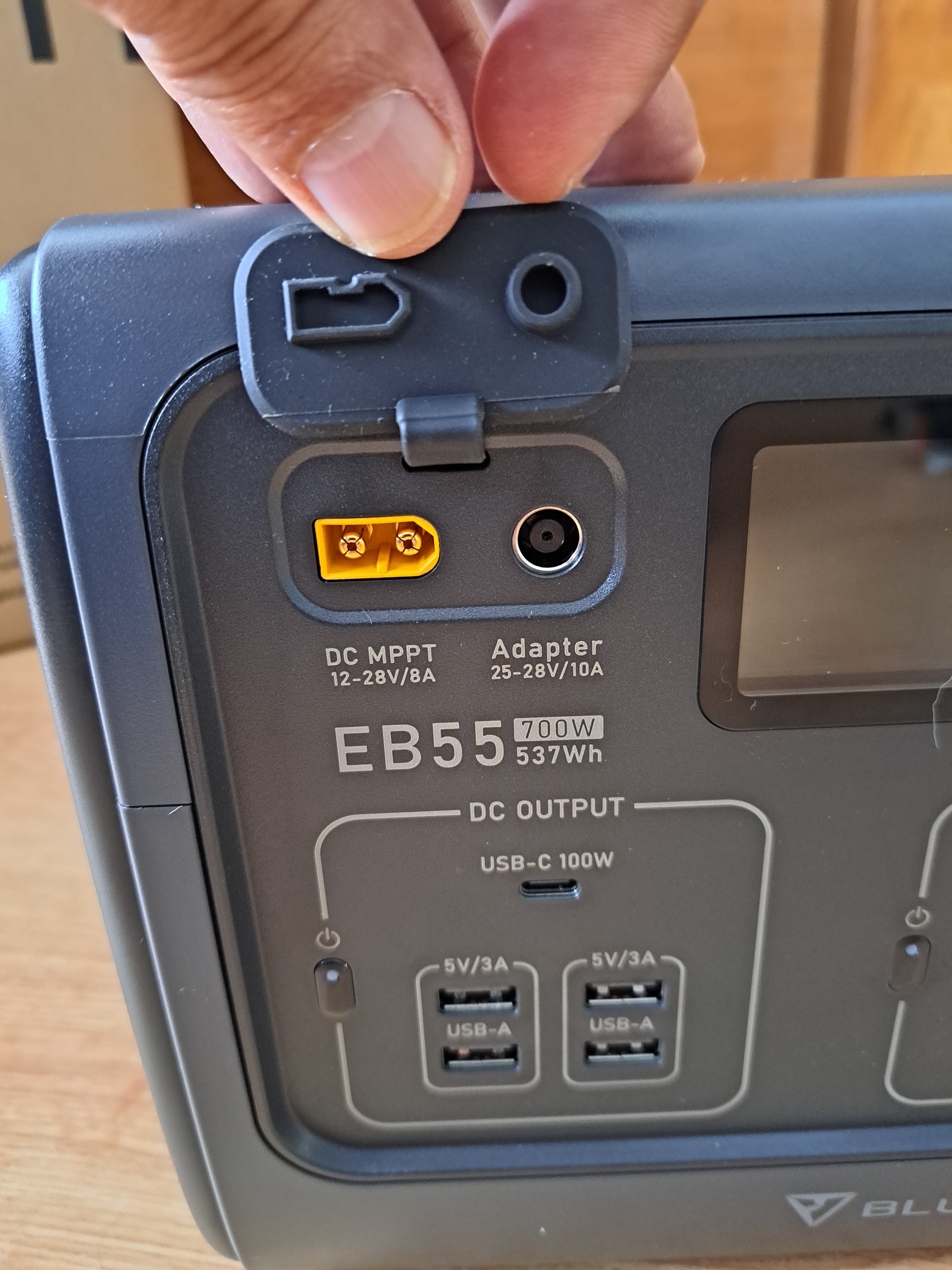

Para cargar la batería, tenemos tres opciones diferentes:
- Corriente alterna (220 V). Se incluye un cargador con el equipo y tarda alrededor de 3 horas para una carga completa.
- Panel solar. Es un accesorio que se discutirá más adelante. El tiempo de carga varía según la potencia del panel (admite hasta 200 W) y la intensidad del sol.
- Toma de mechero de coche/camión (12 V / 24 V). Se incluye el cable con el equipo. No he comprobado el tiempo de carga, pero el fabricante indica también unas 3 horas.
