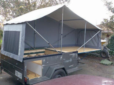

Pues resulta que tengo un pequeño remolque con caja de 1´30 x 1´00 y se me ha ocurrido meterle dentro un cajón camperizado para alguna salida y matar el gusanillo sin que todo el juguete me ocupe demasiado garaje.
Como el 1´30 de caja no da para dormir, me planteo un par de formas de alargarlo para ese menester aunque para rodar todo pueda encogerse y así tener la medida legal.
Del mismo modo para ganar en altura me planteo un poco lo mismo, un techo elevable
Tengo un par de ideas que vendrían a traer en versión remolque algo parecido a lo que apareció en alguna foto por el foro en este caso de una vieja furgo de citroen
A ver si he logrado adjuntar bien la foto y el dibujo que hice donde se apreciarían las dos posibilidades diferentes de caja extensible, una en abanico con lona y otra rigida, como el techo, y deslizante.
Cual os parece mejor idea
Ya digo no me meto a un remolque algo mayor tanto por falta de espacio como por el ya contar con un remolque de esa medida

Para mi el mejor sistema es el A, pero hacia la parte trasera, dejando la parte delantera espacio para un arcon, o una rueda de recambio.
Es mejor el A, pero claro, mucho espacio no tienes para tantos paneles. Sea de la manera que sea, ¡que no decaiga el ánimo!

La idea de poner el "avance" hacia la parte delantera y no hacia atrás es por dos razones
1ª con el queda casi totalmente escondida la molesta lanza la cual a la minima te la acabas encontrando con la canilla con el correspondiente desagradable golpazo
2ª el cajón corre y no queda en el aire sino que descansa sobre la lanza lo que le sirve de base y aporta una indudable robustez. Hacia la parte trasera quedaría muy en el aire y habría que estudiar muy bien un sistema corredera que permitiera sostener todos el peso tanto del cajón como de la gente al subir. Demasiado peso en el aire seguramente.

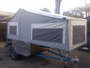

Si lo quieres con paredes "duras", entonces tendrás que hacértelo, pero si no te importa que sea de lona, "cualquier" remolque tienda te da lo que buscas, los hay muy baratos, y puesto que estás dispuesto a gastarte dinero en lonas, puedes comprarlo aún más barato. por 1000-1500 euros ya se encuentran algunos que están muy bien, al menos cuando nosotros buscamos.
Efectivamente me tienta que sea de pared dura. Además lo que comentaba que ya dispongo del remolque. Una tercera razón es que podría, aun en modo rodador meter dentro una o dos bicis . Bueno y ya sabeis el tema de idear todo he ir haciendo que siempre reporta cierta satisfacción. El remolque tienda es muy buena idea y algo que he llegado a valorar, pero bueno, se me ajusta algo mejor la idea de ese mini remolCamper
Estoy pensando en las plegables si te gustan las paredes duras, dado las dimensiones de tu remolque . De todas formas, sea caravana, auto-caravana ... siempre hay una parte d e lona al usar el avance. ¿Has pensado en poner una tapa rígida para doblar que sirva exclusivamente para dormir y llevar el monto al camping y el resto en lona?. Plegable algo como esto:
pero con tu remolque claro y mucho mejor ideado. Quizás puedas subir las cuatro paredes con barras telescópicas que tendrías que insertar al montarlo y poner algunos puntos de apoyo más como esto:
