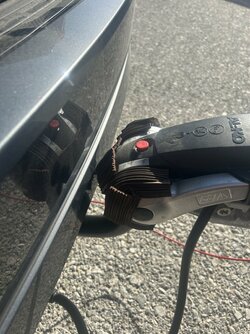

Hace poco compramos un Octavia 2.0 tdi 150 y no puedo estar más contento. Lo único que he notado y me preocupa un poco es que el gancho que me han instalado (desmontable) queda peligrosamente cerca del paragolpes.
He forrado la punta de la lanza con goma pero no se si habrá algo más “pofesional”.
¿Se os ocurre algo?

Si, eso lo tengo ya asumido. Lo que ahora mismo la punta del estabilizador la tengo liada en goma adhesiva de burlete de ventanas y no sé si habrá algo más pro

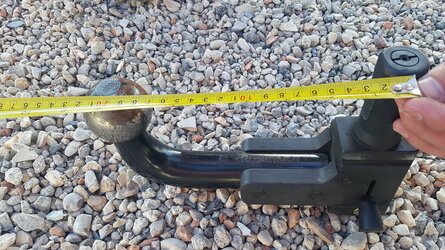

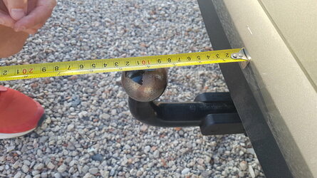

Pongo fotos y medidas de la bola respecto al paragolpes y medida.
    157,2 KB · Visitas: 23
    229 KB · Visitas: 23
Así es cómo queda de separado para el Alko pero yo tengo el sistema anterior.
Según he medido, son unos 2.5cms desde centro del Alko al inicio.
Es un Octavia.
La verdad que el técnico de la ITV no me puso ni una pega.
Cuando engancho el carrillo pequeño no se ve tan justo, es al enganchar la CV con el estabilizador tocho cuando canta. Pero he comprobado que en ningún momento roza con el paragolpes así que la verdad es que no me importa
¿Sacó la cinta métrica?
Del centro de la bola al paragolpes tiene que haber 65 mm o lo que es lo mismo, de borde de bola a borde de paragolpes, 40 mm.

Si está en esas medidas no hay más que debatir, pese a que el fabricante podía haberse "estirado" un poquito más añadiendo un par de cms más de hierro al cuello del desmontable y hacer más fácil la maniobra de enganche sin peligro de pisarse una mano o marcar la pintura del paragolpes, pero sus motivos tendrá.
