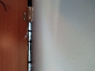

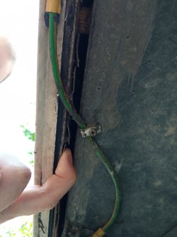

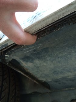

Hola a todos. Hace unos años que tenemos una tec weltbummler del año 89. En su momento por novatos la vimos bastante bien pero ahora nos hemos dado cuenta de un problema. Ya no sé si el problema lo tenía cuando la compramos o se ha generado en estos 5 años que la tenemos. El caso es que hemos descubierto que se está separando el suelo y el lateral izquierdo (en el sentido de conducción). Nos dimos cuenta que se abría un hueco en un armario con la pared interior, y mirando más a fondo vimos el problema.
Sabemos que por la edad las esquinas están tocadas (mandé reparar una hace 2 años) y la idea era seguir reparando las otras tres, pero ahora la duda es si habrá solución a la separación del lateral y si habrá q cambiar todo el suelo.IMG_20210818_194341.jpgIMG_20210818_194126.jpgIMG_20210818_194053.jpg

Muchas veces sin verlo en directo es dificil saber que puede ser el motivo de la separación.
Primero te diria que rascaras por todas partes con la punta de un destornillador, y apretaras dodne no llegues para ver si esta blandos los listones estrutcurales, o sea, podrido. si es así pues loe que se comenta en el foro, abrir de dentro a fuera cambiar todo lo tocado.
Por otro lado pienso que puede que tengas tocado mas cosas, que hallas tenido mucha agua, haya dilatado y luego no haya vuelto las cosas a su sitio, y esperemos que no podrido.
Lo mismo solamente es tornillos nuevos y saneados, sellar y punto, pero tienes que ver como estan los listones de ambos paneles....lateral e inferior e intentar encontrar por donde le ha llegado la humedad si esta podrido.
Otra cosa es que con los años la madera se te haya secado (es normal, es un elemento vivo) y haya contraido y dejado esos huecos. demasiado me parece
En mi caso fue en las uniones de de los paneles de suelo con los laterales. era poco.
Como ves lo tenia muy expuestos además de haber grietas que que podría hacer que se colara el agua de carretera o en lavado, mojando la madera.
La solución fué tratar primero la madera con producto anticarcoma y antihumedad y luego, por asegurarme, tiras de manta asfaltica fina de 10cm de ancho para proteger la madera
A su vez, encima luego puese pintura antigravilla
Por el tacto que noto al tocar las juntas por abajo podrido está. La sensación es q se deshace parte del material que hay ahí.
