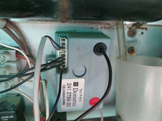

Perdón el congelador llega a los -10 y se mantiene tiene durante 10 o 12 horas bien
Es un a dometic 2004 no al principio colgada en la primera varilla de la rejilla
Y los mis.o da deja de e friar cada 10 o 12horas más menos hay algo que hace que deje de funcionar de las 5 luces del regulador están encendida las 4 primeras no esta a tope funcionado y ya le dijo a las 4 o 5 horad e.pieza a funcionar bien otra ves

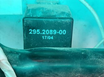

Relex y lo voy a cambiar vale poco y le daré la vuelta también es como si estuviera perma temente funcionado y .termostato no corta cuando llega a una temperatura que debirea cortar
