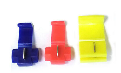

Mira,esto es lo que suelen instalar para sacar la señal de los pilotos del coche:
NO me gustan nada, sobretodo para una instalación que tiene movimiento y vibraciones.
O corta el cable o deja de hacer contacto.
Deje de utilizarlas hace mucho tiempo.
Por si es el caso.

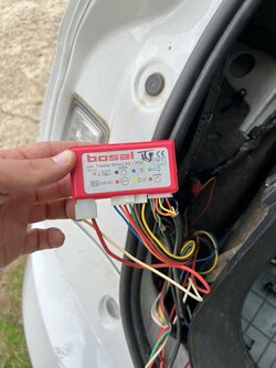

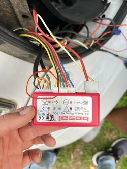

Hola! pues tiene que ser fallo de la centralita! porque le llega corriente del freno hasta ella pero no sale… Esto se compra suelto en un norauto por ejemplo??
Ver el archivos adjunto 4135705
Arreglado! al final el problema era el conector del cable rojo (freno) que entraba a la centralita que no hacia buen contacto! porque encontré el empalme que venia del coche y allí si llegaban 14v, he sacado la clavija de la pieza blanca para comprobar directamente del cable y tmb llegaban los 14v… la he vuelto a meter a presión y ya funciona correctamente!

le tiene que entrar señal de freno por el conector de la derecha ( según foto), por el cable rojo, segundo por la derecha.
De ahí viene la corriente del piloto.
Y la salida, la tiene que dar por el conector central también por el cable rojo, (tercero por la izquierda).
Compruébalo bien, porque eso es una centralita electrónica y genérica.
En el piloto de la izquierda debería de ir el cable rojo ( freno) y el cable negro ( posición izquierda) al mismo hilo del piloto, si van a hilos distintos, es porque llevas 2 filamentos en la bombilla, aunque creo que tu A1 va por CAN-BUS y llevara lesos hilos que te digo al mismo hilo del piloto.
Antes de comprarla asegúrate bien que esta "muerta la salida de freno", por que vale mas menos 100 lereles y no se si te la venderán suelta.

Gracias! Justo escribiamos a la vez jeje el fallo era la clavija que no hacia buen contacto!
Aprieta ese terminal cerrándolo con un destornillador pequeño , si no te volverá a fallar.
como es un terminal redondo, lo puedes cerrar un poco con un destornillador de esos de relojero y asi hara buen contacto.

Estas centralitas no funcionan así @Optimo , la señal solo activa un relé interno ( electrónico) por lo que la corriente de carga no pasa por ahí, pasa a través del contacto del relé mediante un puente interno que lleva con el cable de entrada de corriente.
Es por eso que cuando se cae el fusible de la centralita, se mueren todas las luces, por que lo que creemos que es corriente de entrada a la centralita , no es tal, es corriente para todas las luces y que el can-bus no se entere que lleva otra lamparas , por que imagínate el lio si el can, detecta otras lamparas y además de filamentos con el consumo que eso lleva.

Si! hoy he estado arreglándolo con la caravana al lado (que la he tenido que ir a buscar al taller que estaba pintándola ) y he comprobado todo! jeje funciona! l
También he apretado con un destornillador de precisión… incluso le puse un trocito de goma d cable dentro para que presionara más… a ver si no se vuelve a salir!
Si,lo sé,es tal cual una "centralita" de lo que yo curro.Bueno,mucho menos sofisticada,pero al fin y al cabo es una unidad de control.
Si en vez de tener la mala conexión en el conector la tiene en el "robacables" ,estaría en las mismas,y a veces el tester no te da la lectura adecuada sin todo conectado y en marcha .
Quizás me vaya un poco por la deformación profesional,pero cuando tienes un problema en un conector o en una conexión,puede llegar a afectar a la maniobra de la centralita.
