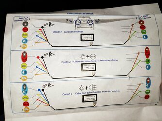

aqui tienes el esquema de pines

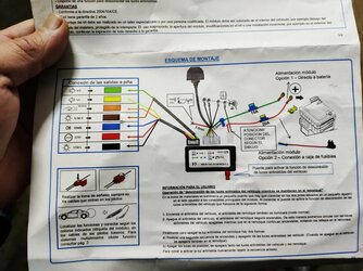

En las centralitas genericas, hay una posicion que corresponde a luz de posicion y antiniebla, los 2 hilos al mismo cable y por eso se te enciende el antiniebla.
Te pongo esquema, posicion 3.
el antiniebla es el cable azul.
y ese verde de mayor seccion, es la toma de 30A .

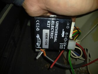

En efecto, había centralita pero están los conectores y cables aparentemente bien. Supongo que se habrá comunicado por dentro.
quita los conectores y échales CRC a ver si es por humedad, y mira bien todos los pines.
Antes de cambiarla, asegúrate bien, por que es difícil que una centralita electrónica se averíe, aunque no imposible.

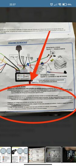

Supongo que has leído esto que ha puesto FLECHA,lo de la secuencia de encendido y apagado.
Además, también está lo del micro de la base de la piña,lo que te comenté.
Ese micro va conectado al conector que marco con la flecha roja .
