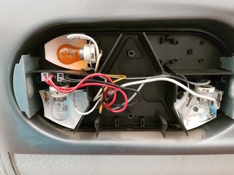

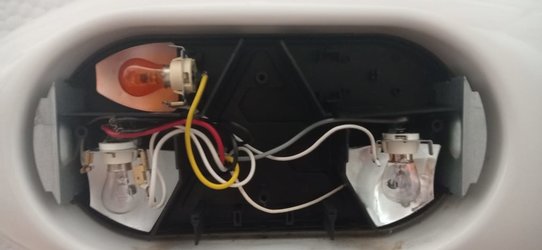

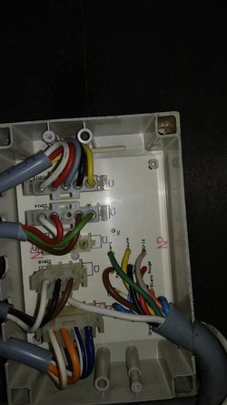

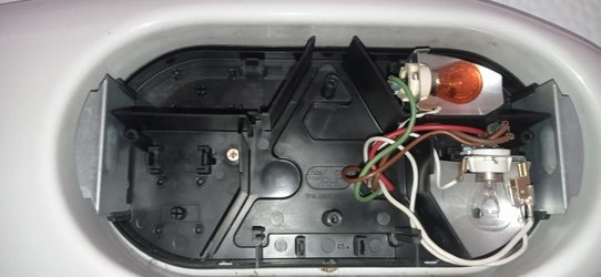

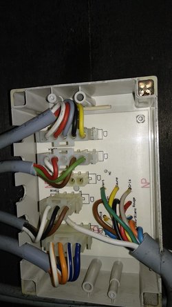

Os adjunto alguna fotos por si podéis ayudarme

En el piloto derecho es posible que no tengas instalación, yo tuve una Sterckeman de 2010 y si llevaba en ambos pilotos, pero un conocido tenía una Caravelair de unos años antes y solo llevaba el izquierdo funcional... Te lo comento porque igual te estás peleando con un piloto que nunca funcionó...
Una amiga tiene una Sterckermam que la guarda en Castellón y se la bajan al camping todos los veranos.
También le tramitan la ITV y la primera no la pasó,le fundía el fusible del antiniebla al coche del que la trae.
Se lo miré yo y tenía,en el piloto derecho,el cable positivo ,el faston,en masa.

Para resolver cualquier problema electrico tienes que ir por pasos, el primero como te han dicho, piña del.coche.
Luego tirar de la ficha de empalmes donde llega el cableado hasya llegar al piloto. Con el polímetro en modo tension continua es más que suficiente para determiar en qué punto está la avería.

El piloto es idéntico al mío, la masa entra por el izquierdo donde llega el mazo de cables.... la cv es una Antares de 2010.
Tengo varias fotos de casualidad porque la pasé a LED...
