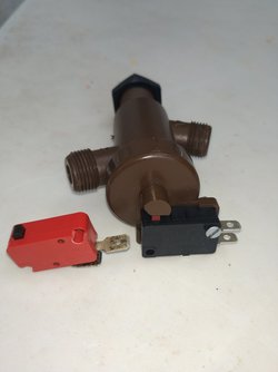

Sigo este hilo (que ya habrá solucionado porque hace pechá de tiempo) por si le sirve de ayuda a alguien. Como dicen nuestros senseis Óptimo y José Luis en otros hilos, seguramente es microinterruptor, pero no seáis tan paquetes como yo, con el multímetro daba señal pero no llegaba a funcionar. También tenéis que tener en cuenta la posición en la que el pulsador deja pasar corriente, hay uno, que he comprado por 1,5 €, con tres patillas para elegir si pasa corriente pulsado o sin pulsar. Creo que también influye si en las patillas pones uno u otro cable, será por ser corriente continua. El asunto es que el grifo abre válvula al girar, por lo que sale agua si lo tienes abierto y conectas el de la cocina y al girar también conectas la bomba de agua. Saludos
    51,1 KB · Visitas: 7
