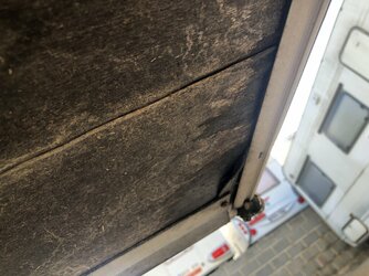

Pues al final no la hemos comprado. estaba muy bien, pero una esquina tenía humedad. El hombre decía que por estar parada... la verdad que hemos dicho que nos lo pensaríamos, pero creo que no la compraremos...

Adjunto foto de la esquina

Además se la humedad, se aprecia en mal estado el barniz de la madera...., quizás consecuencia de una humedad mayor pasada y ya seca ...
Pues lamento se hayan cumplido mis sospechas, pero en el mercado hay muchas caravanas, seguro que pronto encontrais la vuestra.

Gracias, colo novato que somos, como podemos saber si es humedad, humedad antigua o que esté bien? Hay fotos para cojer como ejemplos?😅😅
Porque yo pensaba que solo era esa humedad, o realmente mojado, no humedad podrido. Pero si dice que es humedad y suelo con humedades antiguas... como lo sabemos?

Los bajos de una caravana debe ser una madera de superficie lisa y color uniforme, vamos una madera en buen estado.
En rojo madera con humedad "humeda"
En verde madera con humead "seca"
En azul, madera deformada por la humedad.
Además tocando, ........., la madera seca, es firme y lisa, la madera humedad "seca" tiene menos consistencia y su superficie no es lisa y la madera con humedad suele estar "blandita".
Buscar caravanas que duerman bajo techo o en nave, ayuda mucho a evitar humedades.
