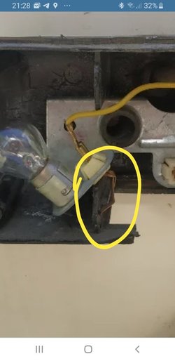

Buenos días!
Al ir a conectar la caravana he visto que el intermitente (que debería ser la bombilla de la izquierda) está en la del medio, que es el freno.
La bombilla del medio hace la función de freno e intermitente.
No tengo ni idea de esto y ha probado a cambiar conexiones aleatoriamente y tampoco lo he solucionado.
¿Alguien sabe qué puede ser?
Gracias!!

Según la foto que has puesto, el cable rojo debería de estar en la bombilla del medio y el negro en la bombilla de la derecha.... Cambiando los cables del piloto no es la solución del problema, si no que vas a liarlo más, toda la instalación tiene una norma DIN y tienen seguir un color y una posición predeterminada, no aleatoria y porque así me funciona... Los 12v no te van a matar por una descarga eléctrica, pero no será la primera caravana o vehículo que sale ardiendo por no hacer las cosas bien .... con el esquema que te a puesto Optimo tienes que revisar la piña de la caravana y la base del coche y volver a poner los cables con el número y color de la norma.

Optimo y kaftka van bien orientados. El cableado lo tienes correcto. A la izquierda tienes el intermitente, al derecha el freno que son las dos bombillas de 21w. En el centro la luz de posicion, bombilla de 5w.
Lo que tienes es una derivación.
No observo muy bien la foto, pero diria que la chapa del intermitente que va por debajo de la bombilla hasta el cable amarillo está doblada y no hace contacto.
Sí señor, muy observador.. hasta me da que está en corto...
Edito, en corto no por suerte...

Buena apreciación sobre el contacto.
Jajaja, no me gusta el fútbol... algunas veces veo a la selección y porque no me llamen antipatriota. Pero solo algunas, es el mejor momento para hacer compras
Creo que ese cable, está desconectado del casquillo de la lampara

No he podido ir donde está la caravana todavía, pero me acaba de decir mi suegro que ya está arreglado. Se ve que estaba bien conectado, pero había algún contacto que lo estropeaba todo.
Como dije, muchísimas gracias por vuestra ayuda.
