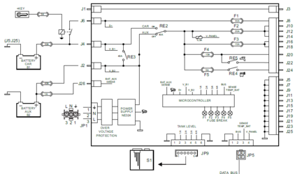

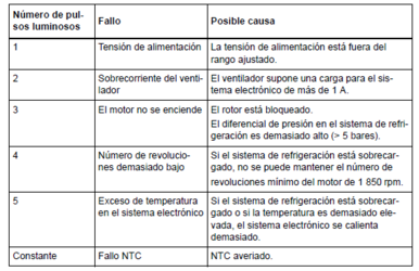

Después de una avería en el transformador NE324 (ya reparado) (hilo: Problema de luz a 220 v) hoy he encendido la nevera a 12 V y mi sorpresa ha sido que da un error, según los pulsos luminosos del led rojo, solamente da un pulso por lo que la avería seria la primera.
La batería se encuentra cargada en su totalidad y tengo placas solares.
Las conexiones en el transformador son las siguientes: La nevera está conectado cable rojo en positivo F4 y negativo cable blanco en F3 (derecha). Así salió de "fabrica"
Como tenéis vosotros estas conexiones de la nevera? A que se puede deber la tensión fuera de rango?
En la ultima salida, conectado a 230 V, la nevera funcionaba bien, aunque si que he notado que antes enfriaba con mas rapidez, ahora se puede tirar 8-12 horas hasta que enfría a 6 grados.
Hay alguna manera de comprobar algo?
