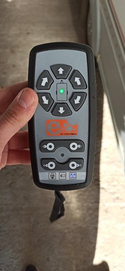

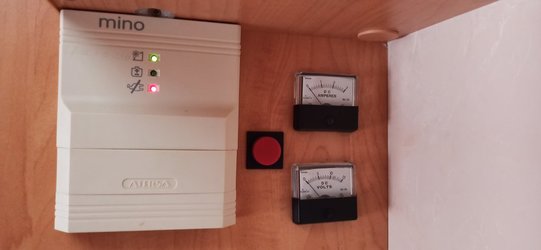

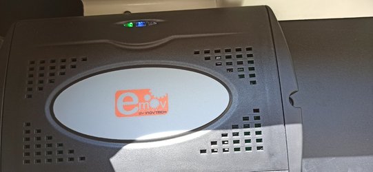

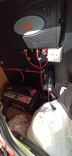

Buenas compañeros. Compramos una caravana de segunda mano hace un año, venía con mover y aparentemente funcionaba bien. Las últimas veces que la cogimos antes de invierno nos empezó a dar problema y se quedaba parado, apagabamos el mando y lo volvíamos a enchufar y así funcionaba otro poco. Pero ahora ya directamente no funciona y aparece una luz azul en el mando en el icono de la batería. Que puede ser? Os dejo unas fotos del mando y de la instalación.

He dejado la batería cargando y sigue dando el problema. Puedo imaginar que está el problema en ella pero antes de cambiarla y que sea otra cosa quería saber vuestra opinión.
Intuyo que llevas alguna placa solar,verdad?
El cargador lo veo desenchufado,por lo que no sé si siempre ha estado así o cada vez que vas a un camping lo conectas tu.
Batería casi seguro,pero deberías de ver lo que tienes montado,por si le tienes que dar alguna carga con el cargador; o en caso de llevar placa,asegurarte que está limpia y carga bien.
Buenas compañero!!! La semana pasada me paso lo mismo… Encendía el mando y la caravana andava unos metros y se paraba. El piloto del mando se encendía en azul… Primero probé de cambiar la pila del mando, pr nada, hacía lo mismo. Prueba del millón… cargarla… A ver si hay suerte. En mi caso, no hubo suerte, batería nueva. Supongo q ya le tocaba, tenia casi siete años. Salud para todos!!!
