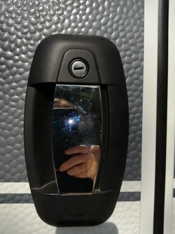

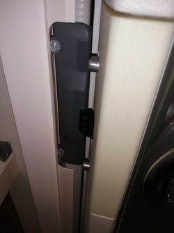

Buenas, al abrir la caravana desde fuera con la maneta, cuesta de abrir ya que parece que no manda fuerza suficiente para mover pestillo. Es decir, no hace todo el recorrido para que quede liberado...Desde dentro sin problema, no se engancha nada. Ya hemos puesto aceite de silicona y demás, pero nada. ¿Alguna idea? La tenemos instalada en camping y moverla para llevar a concesionario es una faena... Gracias!!!

Yo no gasto esa cerradura, desde que intentaron robarnos, cambiamos el bombín y le pusimos una como las de las autocaravana que va como supletorio, es como un paquete de cigarrillos, por una parte plana y por la otra redonda de color blanco, creo que es de Fiamma.
La tenemos puesta cogiendo la unión de las dos partes de la puerta, hace 8 años y hasta hoy, solo gasto el cierre de caravana cuando estamos dentro.
El bombín desde fuera también me falla algunas veces.
El precio es de unos 45 euros, busca en internet cierres de seguridad de fiamma.
