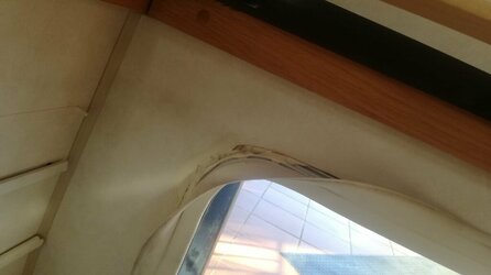

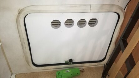

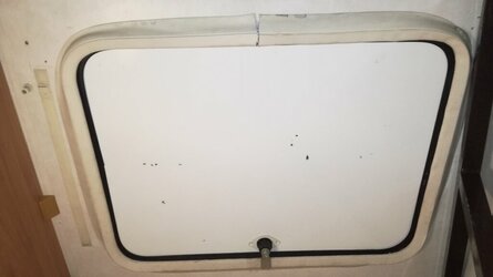

Hola, a ver si me podeis ayudar con la caravana que hemos comprado de segunda mano, tengo dos portones en los laterales de la caravana y en su interior tiene una goma blanca que bordea el porton y se deberia de quedar pegada a la pared.
el problema es que esa goma no esta pegada a la pared, esta doblada hacia fuera y por mucho que intento enderezar siempre vuelve a la misma posición.
Tiene solución, Como podria solucionarlo?
Gracias

Supongo que habría que pegarla con algún pegamento o cola de carpintero para que quedase bien.

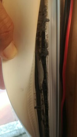

Lo que no me gusta es el aspecto interior que se ve en la segunda foto, puede que sea una apreciación, pero puede que sea humedad, por que entonces habría que reparar

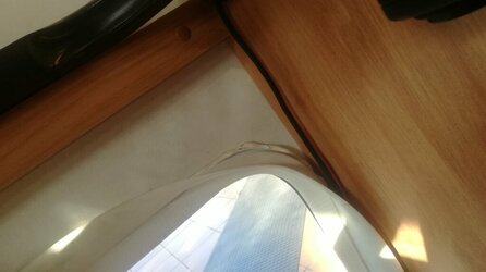

La segunda foto voy a echar otra foto con más luz, pero lo que se veía es una especie de pegamento negro que son esos hilos que se ven. además de una goma negra; pero le echare otra foto y la cuelgo para que me digais.

Mi teoría es que es por el calor. Se calienta más por un sitio que por otro y acaba con esa forma.
Antes de pegar nada, porque si lo pegas, pero tiene suficiente fuerza, te llevas el pegamento detrás, intentaría domarlo de nuevo calentándolo suave con el secador. Una vez domado, si es que funciona, ya miro de pegarlo o sujetarlo de alguna manera.
Hola, gracias por el consejo.
De omento siguen aguantando en la posición que han cogido, le he aplicado aceite de silicona.
