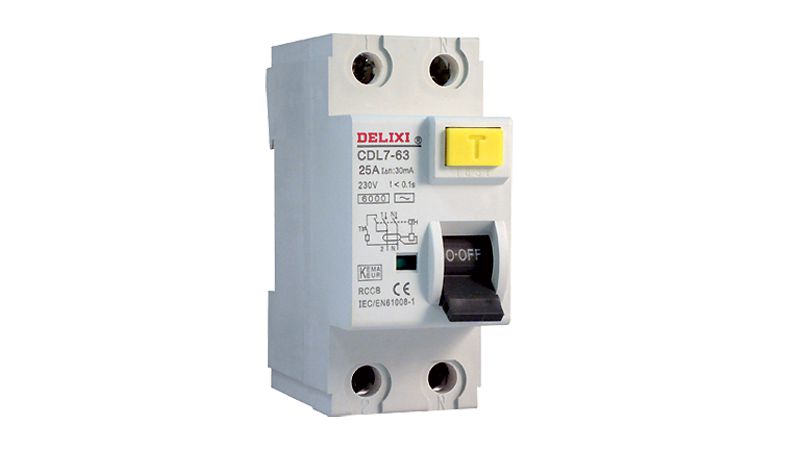

Pues eso que tengo un problema con la electricidad. Me ha pasado que conecto la corriente de la caravana en el camping y me salta el magnetotermico de la caravana. Bueno llego a casa y conecto la corriente y va todo perfecto. Vuelvo a ir a otro camping y vuelve a saltar. Vuelvo a casa a buscar el fallo y todo va bien. Me tiene dandole vueltas todo el dia. En el camping empece a buscar fallos y comprobe que la salida hacia el transformador y las luces todo correcto. Es cuando conecto la linea de los enchufes. Sigo buscando y encuentro la caja donde distribulle hacia los enchufes y hay cinco salidas ( nevera, microondas , aire , calentador, etc). Habia pensado a poner un magnetotermico de 6 amperios en cada linea a ver cual es la que falla y asin refuerzo toda la instalacion electrica. Si no me saltan estos y me salta el principal debe ser fallo del cable que va del principal a estos otros , que este pellizcado en algun sitio y que por eso aveces funciona bien y otras no . Es que no se que mas puede ser. Si alguien sabe alguna cosa que me lo diga .Gracias.
