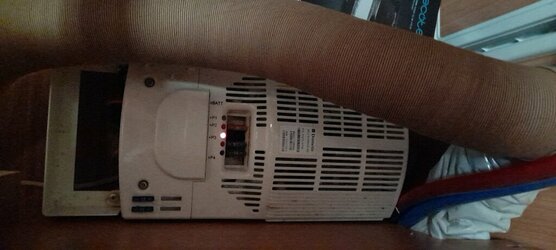

Por error la peque de la casa le dio por apretar el botoncito del termo del agua....no me di cuenta y cuando fui a apagarlo se fue la luz de la caravana. Salto el automatico. Ya lo vi raro...pero fue dar la luz y teniamos luz/nevera.....aqui viene el pero.....nunca mas funcionaron los grifos del wc ni el water. Ya no salia agua por ningun lado.
Mire fusibles de la fuente de alimentacion y todo estaba ok. Menos una luz roja de la misma fuente que no se decir si siempre ha estado encendida o que. Esa luz asumo es por el espacio del fusible que tiene al lado...y si no funciona pues se enciende la lucecita.
Lo cambio y se peta. He de decir que no desconecte la luz de la caravana. Pues 2nd intento.....desconecto la luz y pongo fusible. El mismo tipo que tenia. 10A.rojo. y VOILA!....Se apaga la luz roja de la fuente de alimentacion y no peta fusible. Eso si....sigo sin agua.
El problema es que menos mal que estaba cerca.....empiezo a oler a churruscado....me arrimo a la fuente de alimentacion y se esta fundiendo el plastico del fusible de 10a colocado. Me ha liado una parda con el plastico fundido por todos los fusibles.
Por que esto???. Seguro q es una tonteria y no me da el conocimiento para saber mas.
He de decir que el wc ya funciona....se peto el fusible rosa de 3a que lleva y ya va todo. Lo malo que por no tocar nada cuando se estropeo el aguita me ha criado un moco verde que ha sido quitarlo todo y ya todo vuelve a funcionar ok.....espero.
La fuente es una dometic que venia con la caravana....ni put idea de que hacer. En internet no encuentro de que tiene que ser ese fusible o que controla. En el manual de la fuente no sale ni un misero exquema en otro idioma para orientar.....todo muy divertido.
Adjunto foto de la preciosidad....y de su luz roja que se ha vuelto a encender. No se aprecia lo quemado pero ahi esta el drama. Donde la luz...ahora sin fusible.....lo quite por miedo y tambien por que ya no se puede poner nada ahi por el plastico quemado.
Alguien puede darme luz?. Gracias.
Ostras,pues no sé,si pudieras quitar la cubierta y hacer fotos de lo quemado ...
Ahora mismo se me ocurre que el fusible no estuviera bien puesto y ese mal contacto ha derretido el portafusibles,a veces lo he visto.
O algo más interno le ha dado calor y lo ha derretido.

El caso que he apañao un poco la zona y vuelven a ser funcionales los fusibles y todo lo derretido. El fusible que genera problema he podido volver a ponerlo y mirar que pasa......se ilumina hasta que se calienta a lo bestia. Pero no se enciende la luz de fallo de la fuente.
He vuelto a los inicios del problema y le he dado al termo....me salto la luz de la parcela y se volvio a petar el fusible del wc.
No se ni por donde empezar. Menos mal que al menos nevera y luz me funcionan. Me veo pillando una fuente nueva.

No cambies la fuente sin antes encontrar el problema,podrías romperla otra vez.
Prueba a poner fusibles de menos amperaje,por ejemplo 5 A ,a ver qué hace.
Suelta la bomba de agua y desenchufa el termo ( eso no sé cómo se hace,pero marcar y quitar cables no es difícil)
Enchufas la bomba de agua y la pruebas .
Se trata de ir quitando componentes ,de quitar aparatos,e ir conectando hasta que aparezca el problema.
Hola; en esas fuentes, cuando se funde, o se quita, un fusible se enciende el led. Así que hay un problema de de cortocircuito en alguno de los consumidores de 12 VCC, los relacionados con el fusible que funde. Hay que marcar, si no hay interruptor, e ir desconectando. (Si no hay un polímetro y cómo saber usarlo, claro). Saludos.

Antes de fundirse, los fusibles se calientan, y puede ser mucho, si la corriente está al límite. Por ejemplo 9.5 A siendo de 10 A. Por eso se ha churruscado el plástico.
Como dice Optimo, no cambies la fuente hasta que no des con el problema.
Dices que es la resistencia, al estar encendida sin agua. Es muy raro que la resistencia funcione con 12 V, así que no acaba de ver la relación en que se funda la resistencia, de 220 V, y afecte a la bomba, que es de 12 V. Alguna habrá, claro. Se me ocurre, puesto que la bomba también actúa con el agua caliente ¿puede que se haya derretido con el calor, y no tenga que ver con el fusible ni con nada?
