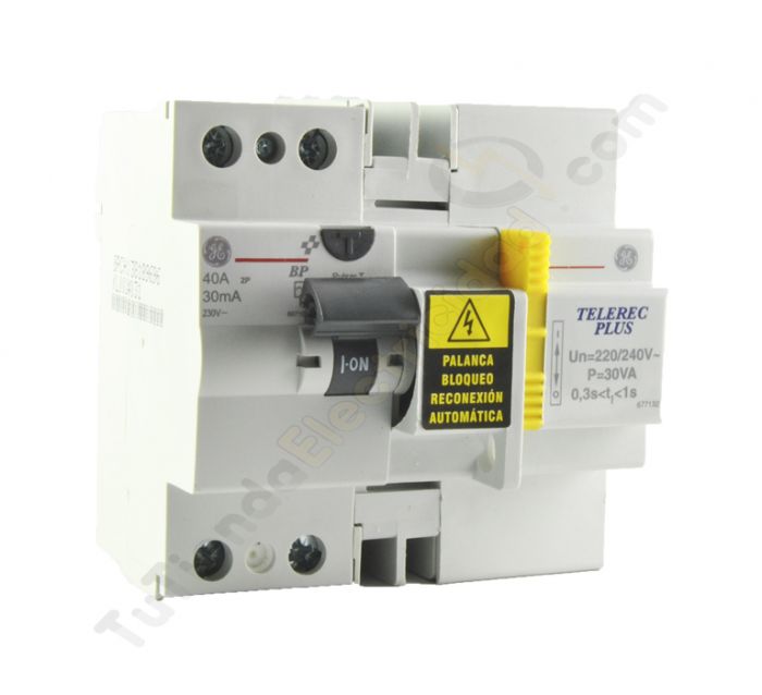

Lo de colocar un diferencial de 0.3 A es totalmente desaconsejable para una instalación doméstica. Si hay un defecto y el relé diferencial actúa con los 300 mA, (0.3 A), esa intensidad es muy superior al umbral de resistencia al paso de corriente del cuerpo humano, con lo que el riesgo de electrocución es grande.
Los relés diferenciales autorearmables están bien cuando se trata de instalaciones que no están siendo utilizadas, por ejemplo casas de veraneo o viviendas que normalmente no se usan pero que tienen elementos que necesitan electricidad,(neveras, congeladores, alarmas, etc.)
