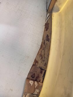

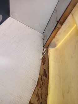

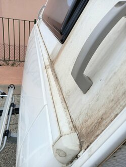

Hola, buenas tardes a todos de nuevo.
Os cuento que me pasó estos dias atras.
Despues de tener la CV parada todo el verano por temas de trabajo, el otro día que casualmente cayeron 4 gotas aquí por Alicante, fuí a la caravana a coger una herramienta que tenia en el cofre delantero y al abrirlo me encontré agua dentro.
Buscando buscando de donde podía venir observé una gotita de agua cayendo y descubrí el pastel.
Total, llevo con la caravana 3 años, es una Steckerman 470 del 2019 la compré de segunda mano y en ningún momento me dijo que dueño que tuviera nada, había pasado los controles de estanqueidad de la garantía etc... Y yo no vi nada.
Total, pude observar como ya ha sido reparada con anterioridad cortando el travesaño de madera que sujeta la puerta del cofre delantero y sustituyéndolo aparte de colocar masilla para tapar la humedad y encima el papel que lleva recubriendo la madera, por lo cual era muy difícil de observar el dia que fui a verla la primera vez.
Por fuera veo como que se selló con silicona y estaba levantada ya del sol etc...
La pregunta es, para volver a sellar todo bien, con Sikaflex es suficiente o como? Arreglaríais algo mas aparte de solamente sellar por fuera? Adjunto fotos.
